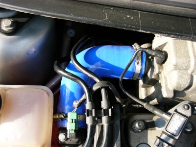

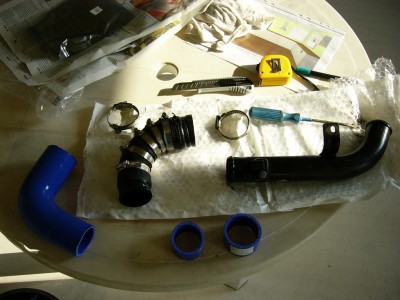

Ahojte,
pozrite si foto ako dopadla oprava.
Koleno od gumexu som na jednej strane skratil o 4 cm a na druhej strane o 3,4 cm.
Je to : Radiasil N 90° 45-51mm,redukcia,dľžka ramien 150mm,silik. had. úhlová ku chladičom,-50°/+180°C,modrá
Hadiciek sa nedotyka a stalo ma 35 euro.

Re: Vymena tlakovej hadice - kolena.
Moc som sa s tym nehral.
Prilozil som stare koleno k novemu oznacil a potom pomeral po celom obvode a odrezal.
Len treba dat pozor ako bude koleno otocene. Jedna strana je sirsi otvor ...
Celkom ma to potesilo ako to sadlo a aj montaz bola bezproblemova.
Vdaka za moralnu podporu.
