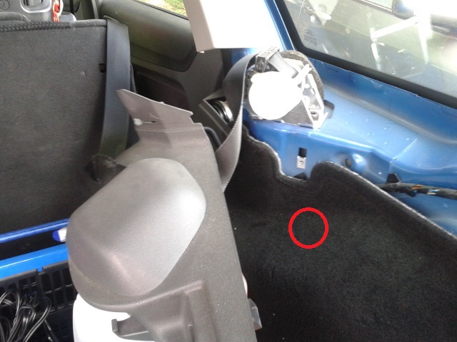

při sundávání tapecu v kufru jsem narazil na kabel uchycený přes průchodku na horní straně pravého zadního blatníku. Umístění je na obrázku dole ( díky FLA :)
Nestihl jsem to vyfotit, protože jsme jeli na návštěvu a žena prudila, že mi to dlouho trvá :nixw:

myslis ten svazek, co tam vykukuje? protoze to cervene kolecko moc nechapu :nixw:
svazek - prava zadni svetla a parkasistent

Nestihl to vyfotit tak si půjčil fotku od FLA a zakroužkoval kde zhruba by to mělo být - aspoň jsem to tak pochopil
Není tam ještě kabel na sirénu alarmu? Ono se to takhle dost blbě tipuje :roll:

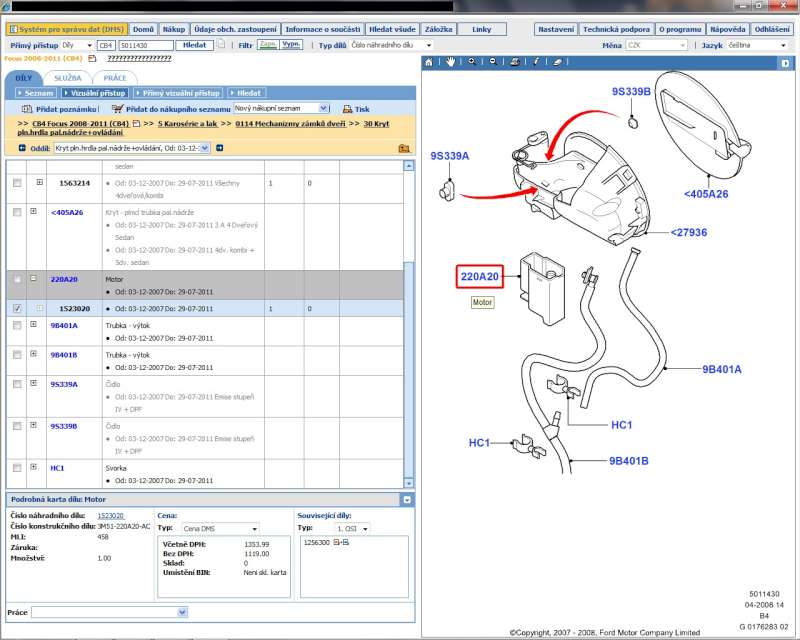

EDIT: použiju sem svoji fotku, když jsem dělal couváky...

alarm je na te prehnedne fotce ten zaizolackovanej cernej konektor ... dolu vede zamek nadrze palivoveho hrdla (to po FL uz nemame)

Ten zámek nádrže, to bude ono, díky borci.

ZaQik: Jednou jsem ten zámek hledal ve schématech po FL a bez úspěchu. Před FL to tam má. To jsem zvědav, kde s DCU seženeš povel pro zamknutí nádrže - budeš to "krást" ze dveří? Před FL má i s DCU výstup na víčko nádrže přímo z GEMu.

Nevím jak elektricky, ale mechanická část je stejná jak pro systém s i bez zamykání. Takže by mělo stačit jen přidělat motorek - ten je stejnej jak předFL tak poFL.
