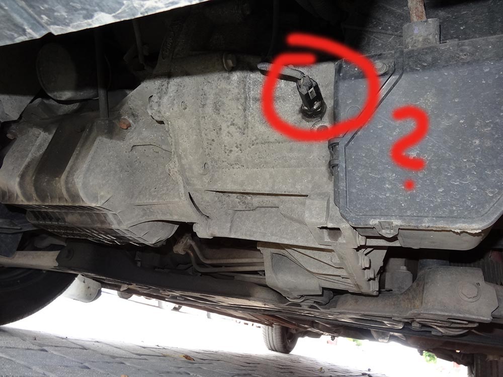

Dobrý den,
rád bych se zeptal, kde na Focusu II 1,6 benzín najdu spínač zpátečky. Jeden tip mám - viz. foto (foceno od LP kola) - ale jistý si nejsem.
Pokud jde o výměnu, stačí vytáhnout konektor, klíčem 22 povolit a vyšroubovat? Nevyteče na mě olej z převodovky? :-)
Díky za rady.
Zdeněk

Ano, je to cidlo spiatocky. Olej ti nevytecie (nemal by) ak bude auto stat na rovnej zemi. A hned mozes skontrolovat hladinu oleja. Mala by byt do 5mm pod tym otvorom. Bud tam strcis napr. tvrdy papierik. Alebo zasvietis svetlom. Hladinu bude pekne vidiet.

Ahoj, super, děkuji za potvrzení i doporučení ohledně oleje. Stavím se u Forda pro spínač a pustím se do toho. :-)
Díky moc.
