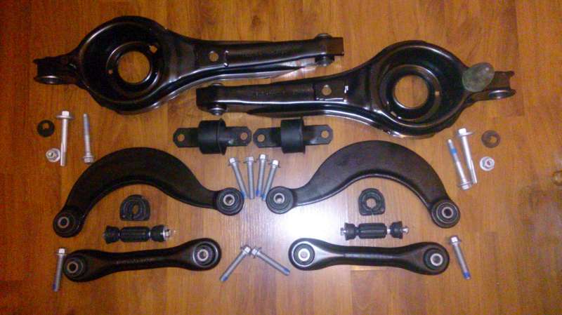

Chystám se komplet renovovat zadní nápravu (všechny ramena, uložení šrouby atd.).Rozhoduji se jestli koupit celou sadu ramen Meyle + ještě ty 2 silentbloky na podélné ramena,uložení a tyčky stabilizátoru vše Meyle komplet za 5581 Kč.A nebo z CarDo tuto sadu FEBI + ten zbytek všechno FEBI za 6149Kč.Jde mi především o to jetli vzít o pár stovek levnější Meyle nebo o něco dražší FEBI.By mě zajímalo jak jsou na tom s kvalitou tyto 2 značky a jestli se vyplatí jít radši do FEBI když to vyjde o pár stovek dráž.Nebo to je na stejno a radši ušetřit 5kilo na něco jiného.Dík za názory

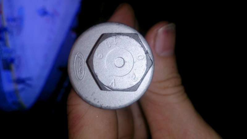

Tak už je to doma :)překvapivě vypadají ramena Meyle kvalitnějí než origo.mají zesílené části k uchycení tyček stab..další překvapivá věc že šrouby Meyle s sáčku Meyle mají na sobě nápis Ford
