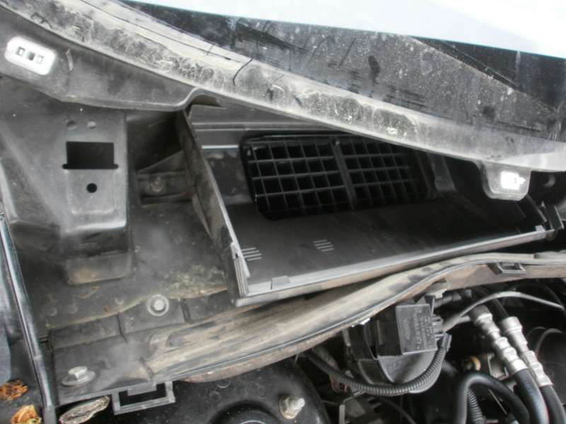

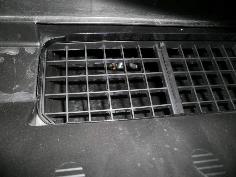

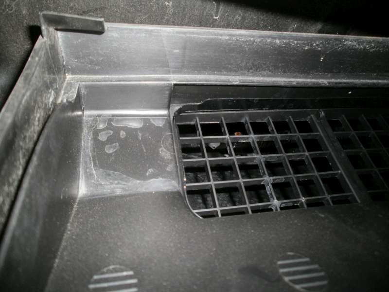

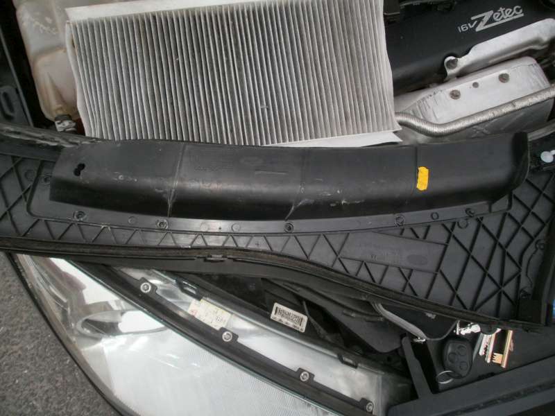

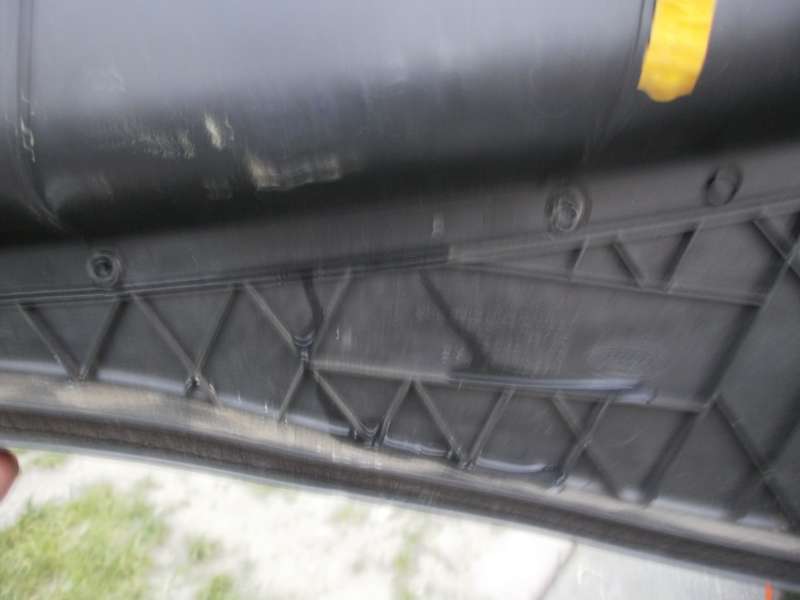

cus,tak dnes jsem si byl vyzvednout nový filtr tak jsem vše rozdělal,ta vanička ze spodu není urvaná nicméně mi příjde že je už jednou lepená,všude v tom prostoru je čisto takže to žádný bordel nezadržuje,poznatek mám takovej že pod filtrem pod tou mřížkou jsou zaschlý kapky viz foto takže to tam nejspíš musí téct a další poznatek že ta vanička ze spodu když jsem na ni nalil vodu tak v místě kde je vlastně přidělana tak tolik nedoléhala k tomu plastovému krytu a tam to protýkalo,viz ta rozmazaná fotka,nevím jestli by to mohla být ta příčina?Jinak ještě je nějaká dírka na tom žlábku tak taky nevím zda tam má být nebo to tečé přes ní?Díky za rady :wink:

Sezen bud torpedo z mladsi verze po FL (ma odtoky na obe strany), pripadne uprav to stavajici tak, aby na vnitrni strane nepretekala voda pres zlabek. Ja jsem tohle udelal tak, ze jsem zavaril tu diru v zlabku a hranu zlabku nad dirou jsem zvysil navarenim cca 8 mm sirokeho pasku plastu. Od te doby mam klid ....
