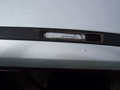

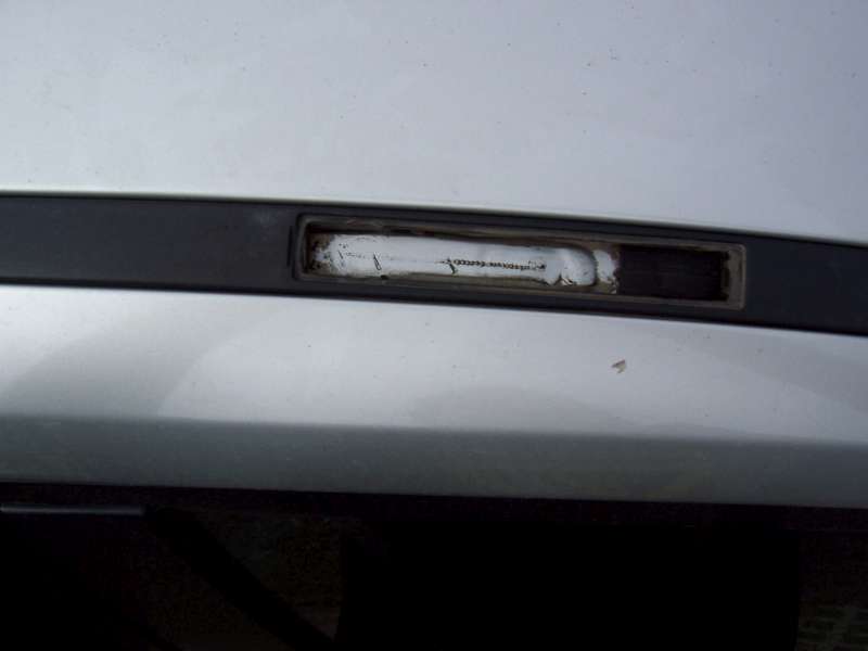

Zdravím, potřebuji si pořídit střešní nosič na Focus r.v.2007 combi. Ale nemůžu přijít na to jak to uchytit. Může mi někdo poradit? Zasílám foto uchycení nosiče na střeše a nosiče o kterých uvažuji.

Chybí ti tam díra se závitem kam by si ony nosiče zašrouboval...

Takže to nejde od výroby? Na co pak tam je ten otvor?

Pod tím tmelem je v určitým místě umístěná nýtovací matka z který musíš vyšťourat ten tmel a vyčistit závit. Potom přes tu díru dáš krytku s dírou která je snad u toho neorigo nosiče. Do tý matky našroubuješ šroub co je u toho nosiče co jsi si koupil. Aspoň takhle je to u originálu.

Aha takže to je pod tím, mi to bylo divné. Dík snad máš pravdu.

Jak to dopadlo? Je tam? Mám to stejně a moc se mi do toho nechce rýpat bez optání :-)

V návodu je to tak popsaný a i u těch aut kterým jsem originální nosiče dodával to tak bylo.

jj jsou tam :D

Ano, jsou tam, pod vrstvou lakovaného tmelu, u první díry je trochu problém ji najít, ale pak už člověk ví, kam má rýpat. :D
