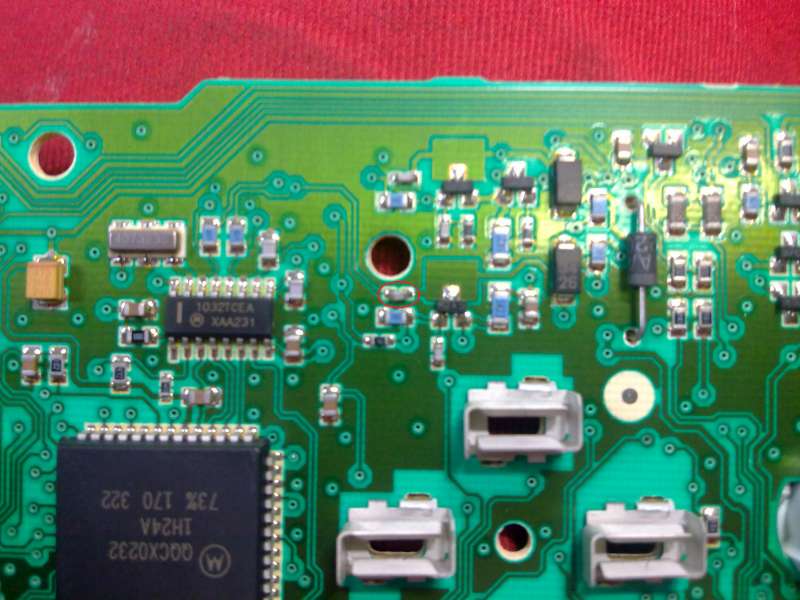

daren-ouz píše: Tak a ted k tem budikum - kdyz dam klicek v zapalovani do polohy 0, nebo ho uplne vytahnu, budik teploty a stavu paliva po chvilce ozije, vybehne cca do poloviny polohy,
http://www.ford-focus.cz/forum/viewtopi ... =8&t=20196
mně to dělal studeňák na kondíku
foceno mobilem :(
foceno mobilem :(
