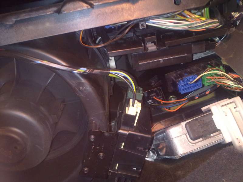

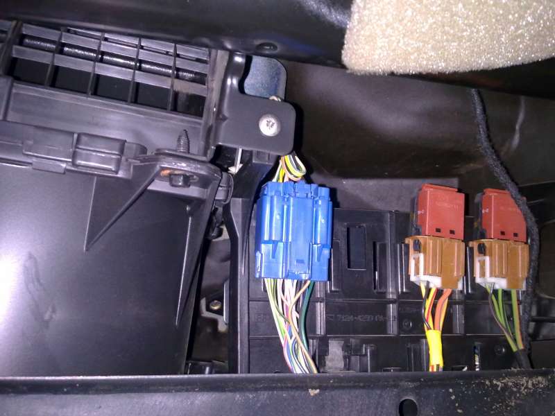

Příspěvek od luki.xy » 03.05.2013 12:19
Nevim jestli to tady někdo čte, ale kdyby náhodou ....
Vyndal jsem kaslík a vypadá to tam jako na fotce 1, ale cvakání se ozývá jakoby za nima. Tak jsem ještě sundal nějakej kryt nad nohama spolujezdce a tak to vypadá taky zajímavě :D (foto 2) a vůbec netušim co je co. "Jak na to" se o tomhle prostoru vůbec nezmiňuje. Poradí mi někdo??
