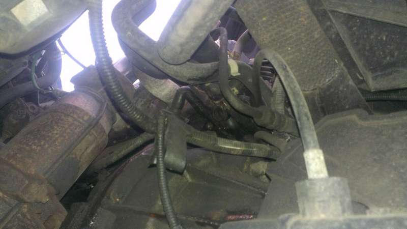

2) Koukal jsem, že uniká chladící kapalina, žádný extra velký únik - jen po kapkách, ale radši se před zeptám. Nastartoval jsem auto a objevila se kapalina hned napravo od motoru a zespoda - viz foto níže. Po zahřátí motoru - jen na volnoběh - se mi zdá že kapání ustalo. Dále se mi zdá, že tam jedna hadička asi chybí nebo tam snad nemá být?
Černá plastová součástka hned napravo od motoru - zpod ní to kape

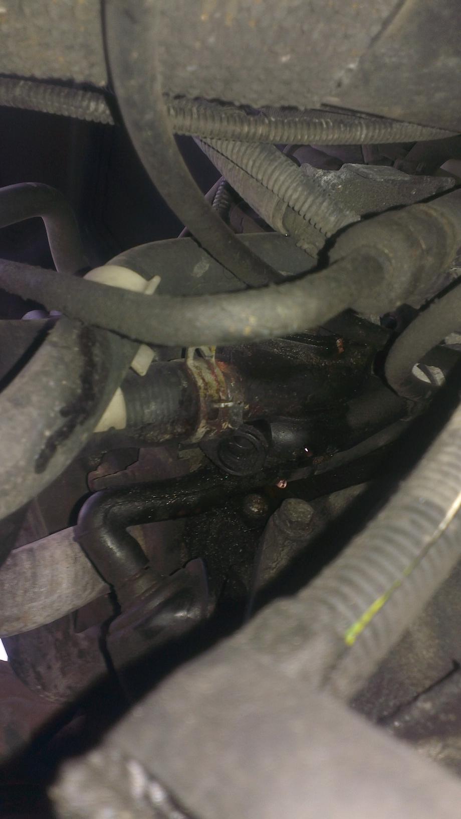

Zde jsem podezříval tu černou silně lomenou hadičku, která už nese na sobě známky nějakého toho roku v provozu, ale kape to vedle ní - jak je ta právě díra, kde mi přijde že trubička chybí...a kousek za ní to kape.
Ta samá součástka zespoda.

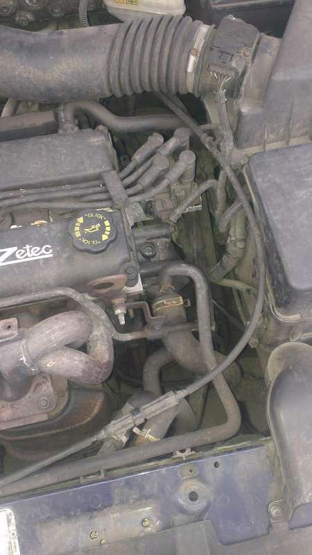

Ještě jednou z jiného úhlu

Asi ti to kape z pod domečku termostatu.

Pokid je to u domecku, jak to s opravou? A mel jsem za to ze ten je na druhe strane, u altiku.
