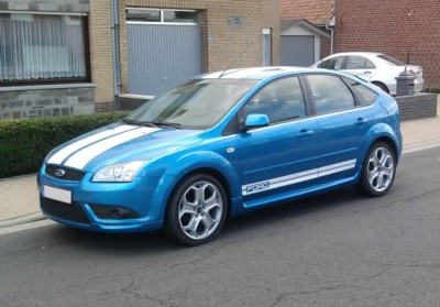

Re: Nárazník z poFL na předFL
Asi máš pravdu no, lepší si připlatit za CC, ale mít to s jistotou. A možná to bude vypadat líp (viz. foto). Zase jsem měl velký oči, bych se do toho pustil a dopadlo by to zle. Díky moc
EDIT:...až na ty polepy.
