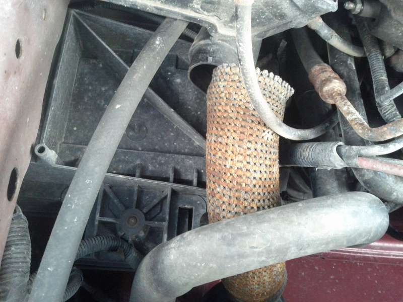

Zdravím, nedávno jsem koukal pod auto..jen taková běžná obhlídka, a narazil jsem na toto:
http://uloz.to/xE53jvA/img-20130317-095439-jpg
http://uloz.to/x59MptT/img-20130317-095408-jpg
Podle mého laického úsudku mi upadla hadice sání, pokoušel jsem se jí nasadit zpátky, bohužel neúspěšně.Existuje nějaký fígl nebo postup jak to nasadit zpět? Děkuji za rady, je to moje první auto, takže prosím kdyžtak omluvte mojí neznalost. :( Díky za odpovědi. :)

Jako nejde tam nasadit, nebo tam nedrží.
Mám pocit, že tohle je tam jen nasunuté a zajistit to můžeš stahovací sponkou na hadice odpovídajícího průměru.
rOmik jistě bude vědět přesně, takové věci drmolí ze spaní.

Tohle tam nemám, ale vypadá to jako hadice k vzduchovému filtru. Jak již řečeno, nasadit a stáhnout hadicovou páskou z železářství. Praví muži používají "duct tape" :mrgreen:

je je to jen nasunute, lepidlo nebo stahnout stahovacim paskem

Díky, nasazeno a stáhnuto, ještě jednou děkuji za rady :)
