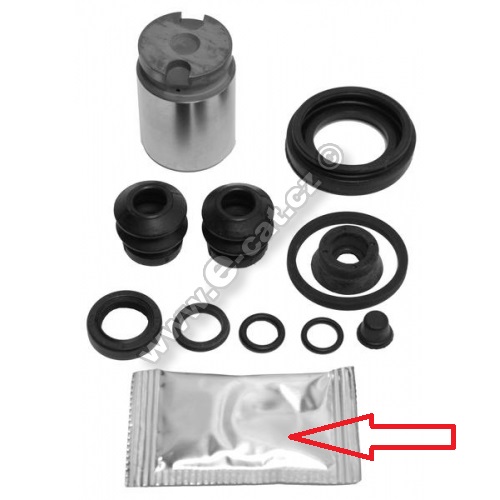

Mám dotaz ohledně opravné bzdové sady Frenkit. Přílohou té sady je malý hliníkový sáček s červenou hmotou uvnitř připomínající vazelínu.
JPtám se tedy jestli je to vazelína nebo lepidlo na šrouby. Díky za odpovědi

Vazelína

uf :roll:
to se mě ulevilo, protože už to mám od včerejšku namontované.

vazelína na čepy.....šroubům by neublížila :wink:
