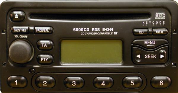

Jak mám připojit k originál autorádiu 6000 cd zesilovač !!!

je potrebne vytiahnut odniekial signal...mne to na byvalom aute tahali zo zadnych repro,ale presne si to uz nepamätam..a nejaka redukcia je tusim k tomu treba... :idea:

Stahni si zapojeni konektoru:
http://www.fordfocus.hostuju.cz/

to pepa: zesilovače mívají vysokonapěťové a nízkonapěťové vstupy. 6000 můžeš připojit na vysokonapěťový vstup ze zadních repro jak psal žirafák.

Některé aktivní subwoofery nemají vysokonapěťové vstupy a některé radia zase nemají nízkonapěťové vystupy to znamená že když připojiš subwoofer na zadní repro a zesilovač nebude mít vysokonapěťové vstupy tak musíš použít Hi-Lo konvertor ale pro lepší využití subwooferu je lepší zadní repro vyřadit kvůli ohmům.Nicméně konvertor není hudebně ono takže doporučuji koupit zesilovač s vysokonapětovými vstupy nebo radio s nízkonapěťové vystupy.Jak je na tom 6000 CD to fakt nevím.

Nevíte někdo který z těch konektorů ze zadu rádia je na zesilovač? Já se v tom nějak nevyznám, ale pokud se potáhne ze zadního repráku, tak tam bude minimálně dvojnásobný odpor a odvaří se koncový stupeň na rádiu ne?

zezadu neni zadny musis to napojit na vystup pro treba zadni repro a je to adapter z repro konektoru na cinch (kurna jak se to píše) na ktery pripojis linku k zesiku

Takže na jednom výstupu bude zapojený zadní reprák a ještě k tomu zesilovač? A mám vyvést kabely pro signál z repráku, nebo to rozdělit přímo u výstupu z rádia?

rozhodně bych to nezapojoval paralelně k sobě. ty původní kabely k reproduktorům zapoj do vysokoúrovňového vstupu zesilovače a z toho můžeš případně vyvést dráty k zadním reproduktorům + další repro nebo woofer(dle zesilovače, co ti umožní a co od něj čekáš) :wink:
