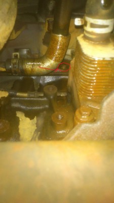

Zdravím, hledám radu co se mohlo stát a hlavně proč mi teče voda z motoru. Topení by se prý mělo vyřešit výměnou termostatu,ale víc trápí mě ta voda. Na fotce jsem označil kde to teče. Je to v části poblíž olejového filtru. Teče to už po cca 5 minutách nastartovaného motoru. Děkuji předem za rady...
Teče to z té díry, foceno zespodu auta....

Jsi si jistej,že to tam nestříká z tý hadice k topení? Příznaky jaký popisuješ ukazujou na děravou hadici k topení.

Při nastartovaným motoru to odkapává z té díry, nad ní je to suché.

Jenže já mám pocit,že takhle nízko v bloku motoru už fridex není - pokud se pletu,je třeba tu zátku přetěsnit. Jenže touto dírkou by fridex vytíkal pořád,ne až chvíly po nastartování. Navíc by auto normálně topilo, pokud by bylo vody dostatek. Taky máš od fridexu i hliníkovou část výměníku,ale část na bloku je suchá,což taky ukazuje spíš na tu hadici. Podle mě je ta hadice děravá pod tou hliníkovou chráničkou.

nebo prasklina ve vymeniku .
