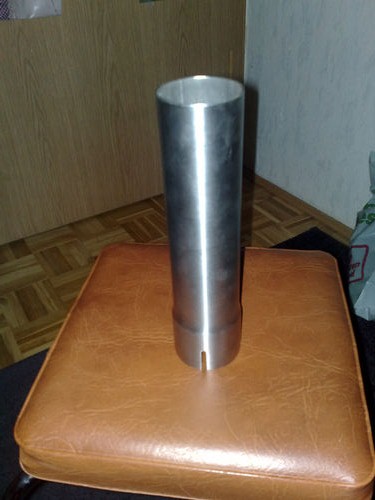

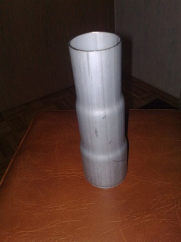

V lepším krámě s výfuky by se měli dát koupit takovéto prodloužení .

ještě bych se rád zeptal, pod jakým heslem bych něco podobného našel třeba na internetu ?
