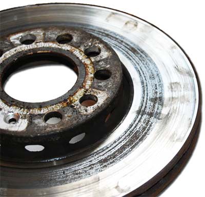

Chci se vyvarovat problému, který mám a to vibrace při brzdění. Minulý rok jsem vyměnil destičky a asi po dvou měsících, kdy jsem určitě najel doporučených min. 500km pro správné zajetí brzd, jsem je zničil na okruhu. Nemyslím destičky, těm ublížit moc nejde, ale kotouče se "zkroutily".
Něco jsem pohledal a u mě nejspíš došlo k přehřátí brzd. Kdy se na kotouči vytvoří vrstva cementitu. Ten je vedlejším produktem litiny, materiálu ze kterého je kotouč. Jedná se o takové černé drážky, které nejdou brzděním vyleštit.
Teď je otázkou proč?
Nedostatečné zajetí nebo nekvalitní kotouče, které nevydržely velkou zátěž. Kotouče to byly ATE a celkem nové. Pamatuji, že brzy začaly vibrovat už po pár kolech a zhoršovalo se to. Pak při normální jízdě se ještě spravily, ale po dalších návštěvách okruhu to bylo jen horší.
Chci jít do EBC brzd. Myslíte, že jsou dostatečně kvalitní, aby vydržely okruhové nasazení? Nebo do jakých kotoučů jít, které to vydrží. Nerad bych vyhodil x tisíc za kotouč, který hned zničím.
Další otázkou je, jak poznám, že jsou brzdy dostatečně zajeté a připravené na okruh?
