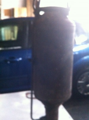

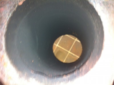

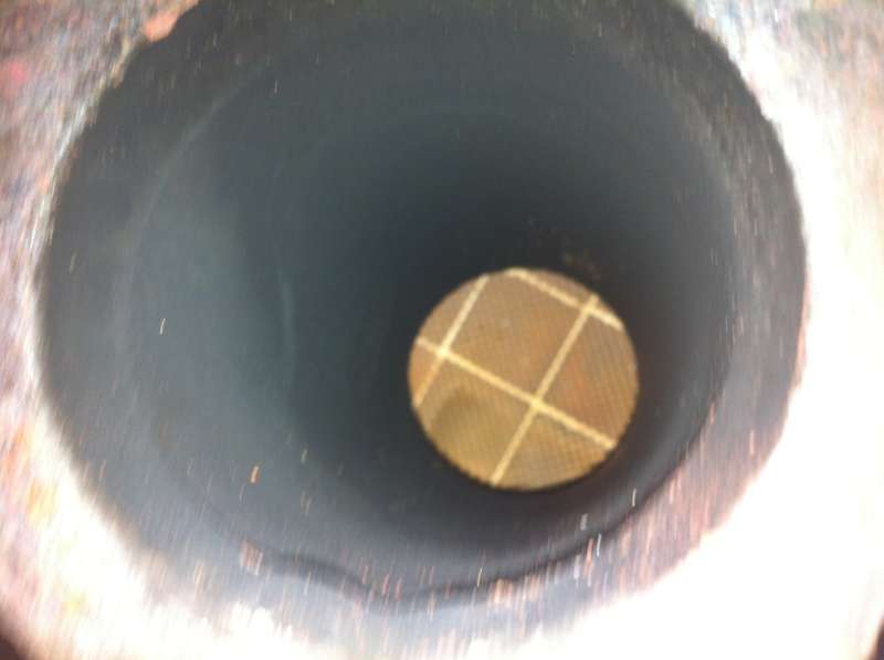

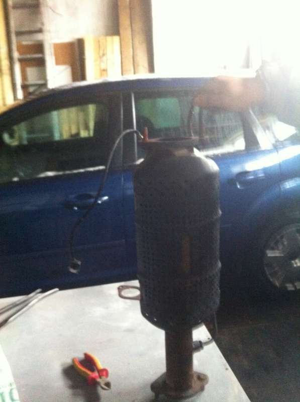

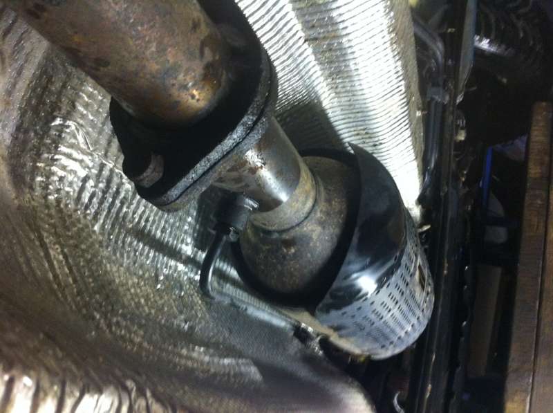

Caute.chcem sa podelit a moju skusenost s chemickym cistenim DPF + dolieval som aditiva DPF. Mam ford focus combi 2.0 tdci rv 2007 auto ma nabehane 170000km dpf dom zatial nikdy neriesil.pred tromi tyzdnami som natankoval plnu nadrz nastartoal a odisiel po asi 10 minutach som si vsimol ze mi svieti cervena kontrolka vedla kilometrovnika a na palubaku pise engine system fault.chod motora nezmeneny vsetko v norme.skusal som aj startovat vsetko ok.zastavil som skusil som odpojit baterku ale vzdy tam chyba bola, na funkcnost to nemalo ziaden vplyv.k veceru som zasiel na diagnostiku a vysledok bola nizka hladina aditiva.chybu sme zresetovali.zacal som rozmyslat co dalej ci dolievat aditivum alebo ho vyhodit prec ved uz ma 170000km a kazdy tu strasi ze uz to je po smrti atd ale bohuzial nikto mi nevedel povedat ako sa bude auto chovat po odstraneni samozrejme kazdy kto to robi mi hned argumentoval ze kolko veci tym usetrim ako mi auto pojde, vykon hore spotreba dole atd ale na konkretne otazky co ak to nepojde co ak bude regenerovat dalej mi nikto nedal odpoved a nakoniec z nich vyhrklo ze vzdy sa to da vratit naspet (povodny soft)takze 100% to nie je nikdy a kedze ja som problemy nemal tak som sa rozhodol ze iba dolejem aditivum a skusim ho pozriet v akom to je stave a chemicky precistim filter...zacal som preto teda studovat vsetky dostupne info ake som nasiel na nete aby som vedel co dale jzacal som preto zhanat eolys ktory som zohnal za 120 e 3litre eolys 176...je to sada aj s hadicami...mam prirucky ako na to a vtej je to pekne laicky popisane ako na to na hadiciach su spojky aj na vstup aj na prepad takze pomylit sa neda je tam aj navod vyresetovat interval vymeny aditiva.ja som to robil cez palubny pocitac s otvaranim nadrze...nasledovala kupa chemie na cistenie dpf je to nemecky vyrobok kupil som 55 litrov 4 litre som pouzil.filter som demontoval von a nejaky extrem to nebol a to mam 170000.bol velky rozdiel medzi vstupom do filtra a vystupom...takze ucinnost toho je dost velka ostal som prekvapeny.filter sa nachadza v strede pod autom v predu je na dvoch skrutkach v zadu je tiez na dvoch.snimace netreba vyberat z neho von staci odpojit hadice plus jeden senzor.filter som vybral von urobil na spodok provizornu zaklapku aby mi nevytiekla z neho kvapalina a nalial do neho 4 litre nechal som to tak 12 hod ,ocakaval som nejaky velky pokles kvapaliny ale klesla asi iba o 1cm sem tam som zatriasol....rano som klapku vybral a cez vyfukovu stranu som s wapkou asi hod wapkoval..vysiel riadny sajrajt von..filter som nechal asi 2 hod odstat a namontoval na auto...isiel sa previest vsetko ok tak ako predtym len asi 15 min som dymil na bielo (para).zdoraznujem ze s filtrom som problemy nemal robil som to len preventivne takze nemozem tvrdit ze mi ide auto lepsie ide tak ako doteraz len mam lepsi pocit ze som ho vycistil a teda predlzil jeho zivotnost.na aute som odvtedy spravil asi 2000km a vsetko je ok.tolko moj postreh.kvapalina stala 89e je to priamo na dpf.

Moj 2.0TDCI 05/2007 DPF este nemal. Gratulujem k uspesnej regeneracii. Dvojliter ma oproti 1.6TDCI obrovsku vyhodu - filter je samostatny a nie je v jednom telese s katalyzatorom. Co je ale podstatne - je pod autom, takze teplo z neho negriluje motor, neprehrieva sa olej, tym padom nekarbonizuje atd. atd. atd. V kazdom pripade som rad, ze toto kurvitko moj motor nemal.

Neni vse tak ruzove, naopak sem se docetl ze umisteni pod vozem neni stastne v souvisejici kvalite regenerace. Spravne navrzeny motor s DPF ma tento filter co nejblize za turbem

na tych fotkach vyzera filter ako Fe plech hrdzavy-oprav ma ak sa mylim - u 1,6 je original krasny nerezovy - bez hrdze a plechace hrdzavejuce su 2vyroba - aj ja mam teraz taky - predpokladam ze aj u 2,0 je to tak, potom by si mal mat filter uz vymeneny

Chtel bych se zeptat jestli bylo v navodu, ze po chemickem cisteni se ma pouzit voda - wapka. Nekde jsem cetl, ze se vodou struktura filtru ponekud poskodi a pak se to bleskove za*ira...
- majik013bn
- Příspěvky: 8
- Registrován: 31.05.2012 13:20
Re: cistenie dpf a doliatie aditiva
Pri navode na pouzitie ku kvapaline je postup a tom je napisane ze po 12 hodinach kvapalinu vyliat a wapkou vystriekat vsetky necistoty von.... Tie sadze sa zmenili na hnede akoby blato a to islo pekne von... Je to tak v postupe...
