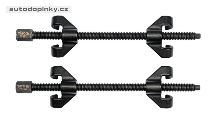

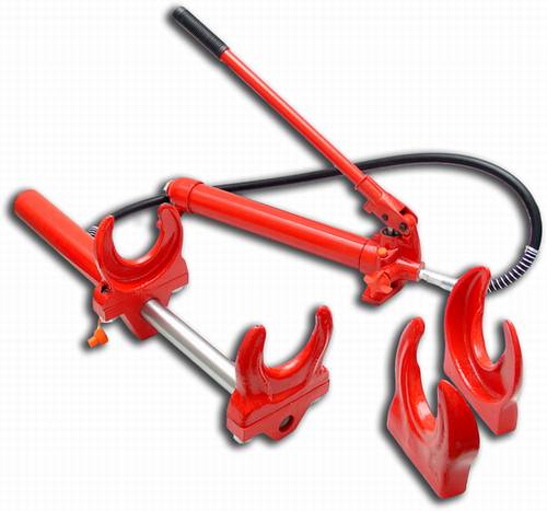

Ložisko je volně jen musíš mít stahovák na pružiny a stáhnout a povolit tlumič sundat horní misku a pružinu a pak se teprve dostaneš k ložisku .Sice se prodávají takové stahováky na udělání doma ale lepší je to zajet někam do servisu kde mají profi stahovák hydraulický . Je to o hubu stahovat pružinu .U některých aut to jde udělat přímo na autě bez vyndavání celého tlumiče, nevím jestli by to nešlo i u FF nikdy jsem focus nedělal jen Citroen ,Peugeot, VW ,práce na cca 0,5 hodiny bez demontáže z auta.

Jediný rozdíl mezi těmi stahováky je ten, že u toho červeného se tolik nenadřeš.
Oba, pokud blbě nasadíš, Ti vymlátí zuby.

jj jsou i lepší ale nemám foto ,v dílně máme jinej .Tohle bylo jen info .jak to vypadá
