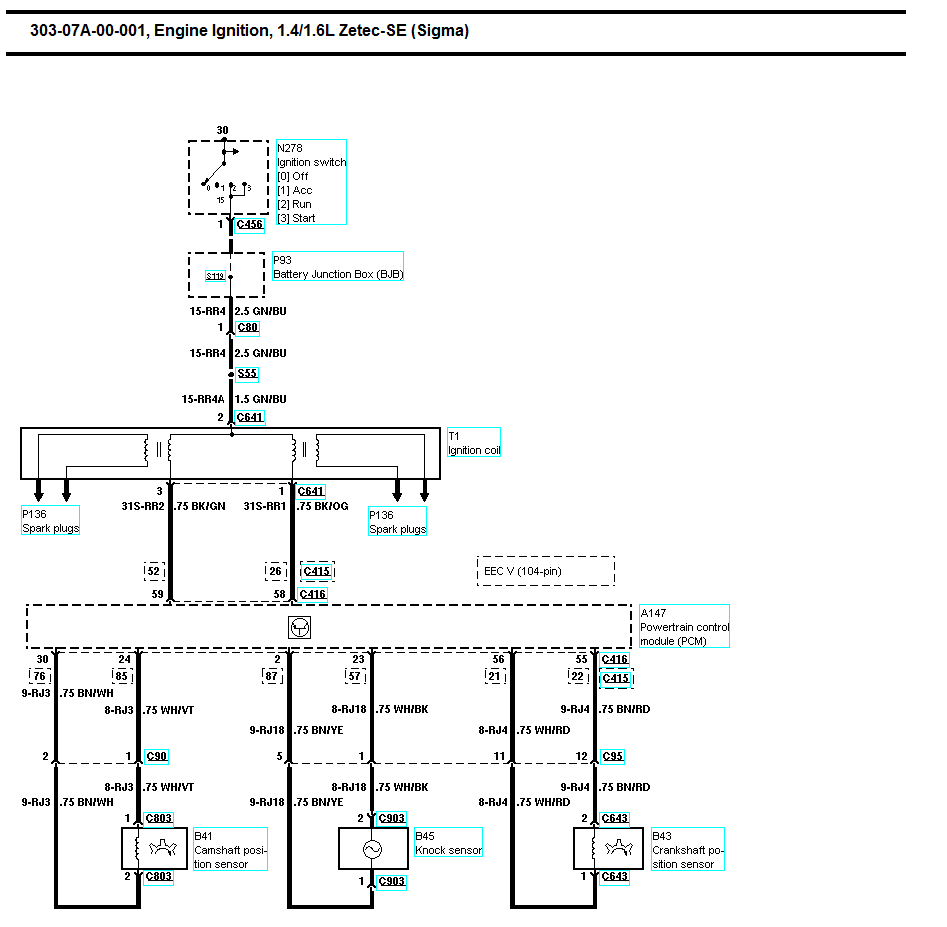

Někde na fóru jsou hodnoty odporu, který má být na primáru a sekundáru cívky, to bych změřil první. I když to samo o sobě nemusí nic znamenat - může zlobit jen při běhu, vysoké napětí je tak trochu potvora. Svíčky bych dal taky nový, ošmirglované, sklepané a bůhvíjak staré moc důvěry nebudí. Stejně to vypadá na cívku, kdyby byl problém u svíčky nebo kabelů, šlo by to aspoň na tři válce. A ani ty MOSFETy v jednotce nejsou úplně nereálné, ale to by taky pálily aspoň dva válce. A kdyby bylo nejhůř, dají se v jednotce přepájet. Ale chce to sehnat šikulu co umí, ne jen "vyměňovače" ND.

Ještě mě napadlo že by zlobilo nějaké z čidel (třeba snímač polohy vačkové hřídele), ale to by ŘJ nepustila ze vstřiků ani kapku a neuchlastal by se motor.

Nejlepší by bylo sehnat dobrovolníka se stejným motorem na pokusy a postupně přehazovat komponenty zapalování.
Každopádně i kdyby to byla jednotka, oprava (http://www.ford-focus.cz/forum/viewtopi ... et#p758696) ani výměna už dneska u jedničkového Focuse není nic dramatického, první nástřel z Aukra:
