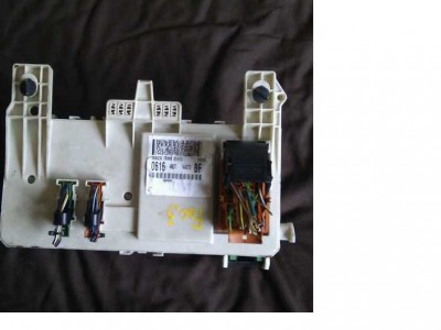

Nejsem servisman, takže co vlastně je ten GEM modul? Tady je obrázek, který je na E-bay u mého GEMu ( bohužel už je prodaný), co se vlastně má zdemontovat a vyměňovat? Celá skříňka pojistek?
Adow
Příspěvky: 6806
Registrován: 20.05.2011 09:52
Bydliště: Kousek od Brna
Re: Přední stěrač a GEM modul
Příspěvek od Adow » 02.11.2012 08:45
Jj, toto je GEM + konektory s piny jako bonus navíc :D.. Odpojil bys konektory a zbyde ti ta bílá deska s pojistkama. Tu bys vyměnil, ale musel bys ji nakonfigurovat pro své auto.
