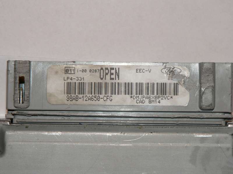

U Fordu Focus 1,8 16V r.v.1999 mám vadnou řídící jednotku motoru.
Intenzivně sháním náhradu ale potřebuji poradit:
Původní jednotka měla označení LP4-331 98AB-12A650-CFG
Jaké označení může mít vhodná náhradní jednotka ?
Lze použít jednotka i z jiného typu benzínového motoru - 1,6 nebo 2,0
vhodného označení a následně ji přeprogramovat pro můj Focus ?
Nouzová varianta je zakoupení originální nové u Fordu, ale ta vyjde i po slevě
pro vozy starší 5 let i s naprogramováním na cca 30.000 Kč :cry:

ecat ukazuje tyhle čísla na jednotkách jako použitelný:
98AB-12A650-CSG
98AB-12A650-CWJ
98AB-12A650-DAB
98AB-12A650-DBB
98AB-12A650-DBC
XS4F-12A650-GAC
XS4F-12A650-GAD
XS4F-12A650-GAE

Díky moc, ale co že tam není i ta původní jednotka: 98AB-12A650-CFG :idea:

To nevím, ale ecat s tímhle číslem nechce nic mít :nixw:
Nicméně tahle čísla jsou na 1.8 benzín, fofo I. Na jednotku LP4 331.

Díky, sehnal jsem za 3000 Kč jednotku s identickým označením jako má ta původní: LP4-331 98AB-12A650-CFG, tak to zkusím, snad si s tím u Fordu poradí.

Náhradní řídící jednotky jsem nakonec sehnal dvě.
Jednu se zcela identickým označením, druhá se lišila pouze v posledními třemi písmeny:
původní jednotka: LP4-331 98AB-12A650-CFG
náhradní jednotka: LP4-331 98AB-12A650-DAB
Za obě jsem dal 5000 Kč.
Ve firmě ECUSERVIS nedokázali náhradní jednotku sehnat, tudíž mi moji původní zaslali po 3 týdnech zpět :(

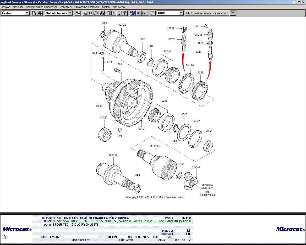

Právě že čidlo rychlosti - to zasunuté v převodovce - je vyměněné, ale přesto dostává chybné údaje o rychlosti.
Snímač rychlosti vozidla (Vehicle Speed Sensor, VSS)
Snímač rychlosti vozidla je malý generátor, jehož rotor je spojen s ozubeným kolem uvnitř krabice převodovky. Během jedné otáčky tento senzor generuje 8 pulzů, každých 8000 pulzů odpovídá jedné ujeté míli. VSS je elektromagnetický senzor, jehož výstupním signálem je sinusoida. Její kmitočet je přímo úměrný rychlosti pohybu automobilu. Při pomalé jízdě snímač vydává signál s nízkým kmitočtem. V závislosti na zvýšení rychlosti auta se stejnou měrou zvyšuje kmitočet výstupního signálu. Signál rychlosti jízdy vyžadují některé dílčí systémy vozidla včetně tempomatu a řídící jednotky. EEC používá tento signál pro programy ke snižování emisí a funkci omezovače rychlosti. Pokud není automobil s manuální převodovkou vybaven snímačem VSS, může při zpomalování vlivem uplatnění programu pro snížení emisí dojít i k nechtěnému zhasnutí motoru.
Nedovedu si představit, co se na tom rotoru mohlo pokazit (ulomit, ohnout, uvolnit, posunout ...)
viz obrázek díl 7M118, jde od něho červená šipka k čidlu rychlosti 9E731

Po jejich odborné diagnostice v září bylo doporučeno "výměna řídící jednotky, převodovky" :evil:
Čekal jsem alespoň trochu profesionální cti, omluvu a rychlé vyřízení :dih:
Když jsem p.Rochlovi ukázal fakturu ze servisu GARANT s podrobným popisem a vyúčtováním provedených prací s neskrývaným despektem si ho prohlédl a zeptal se co chci.
