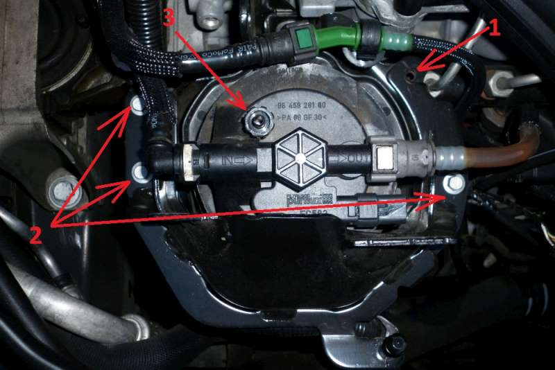

hledal jsem nějaký navod na výměnu palivového filtru.. našel jsem navod na starší verze ale tam je to trošku jinak i jiný filtr viz. (bude to asi podobný nebo stejný postup) http://www.ford-focus.cz/forum/viewtopi ... 81&t=33155
udělal jsem detailni foto toho mého
1)zde je asi chybějící šroub
2)jsou asi šrouby ktere se maji asi uvolnit
3)vypada na nějaký ventil?(žeby výpust vody)

DJ_Long píše:hledal jsem nějaký navod na výměnu palivového filtru.. našel jsem navod na starší verze ale tam je to trošku jinak i jiný filtr viz.
jestli to nebude tim ze to co jsi nasel je na 1,8TDCI .
ale kdyz to vidim jak se v tom placas proc to nenechas udelat servis ? co budes delat az se ti to zavzdusni ? pojede ti cerpadlo na sucho a ev. se muze přidřít . tohle fakt nechapu

povoli se srouby co jsou dokola krytu , uvolni se hadicky z filtru a uzavrou se zatkami co jsou u filtru , odpoji se konektor predehrevu paliva , pouzitim orechu (mam pocit ze 27 ) se uvolni vicko filtru , vyjme se filtr , cely obal se vysaje a vycistí od necistot , nasadi se novy filtr , uzavre se vicko a dotahne tak aby zacvaklo za zobacek co je na nem , pripoji se konektor predehrevu , pripoji se odvodni hadice a na privod se pripoji rucni tlakove cerpadlo 310-110 , povoli se odvzdusnovak , po vybublani se dotahne , cerpadlo se natlakuje a nastartuje se , necha se to chvilku bezet a pokud nejde vzduch , tak se cerpadlo odpoji pripoji se privod a je hotovo .

je jedno v jakem poradi se hadicky odpoji?Potece pri odpojeni nafta?jak vypada nebo kde se da koupit rucni tlakove cerpadlo,310-110 je cislo ceho??jak poznam ze nejde vzduch..?Neni treba nic delat s diagnostikou?

na to ze to budes delat jednou za 60000km si myslim ze nejlepsi je servis , nicmene uz to mas za 500 a odpovim rad viz muj podpis :
vzduch je videt v pruhledne hadicce
cerpadlo na http://www.heni.cz
nafta potece
