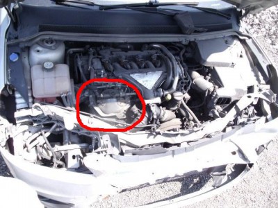

- Příspěvky: 19244
Re: kde najdu palivový filtr
tohle tam nemas ?

DJ_Long
- Příspěvky: 54
- Registrován: 18.09.2011 22:22
foki: to tam mam
tak to bude ono...
