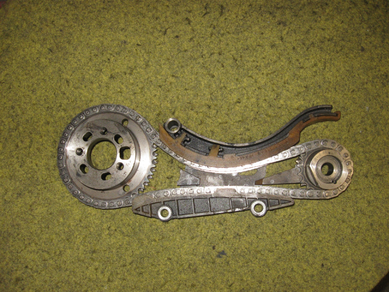

Čerpadlo je poháněný řetězem od kliky.Větší řetězový kolo je přišroubovaný na náboj čerpadla a na řetězový kolo je přišroubovaná řemenice rozvodovýho řemene.

je potreba dlouhy 40 torx a nastavit si prvni na horni uvrat , vyndat altik , radsi i kompresor , hlinik co drzi cerpadlo zezadu a rozvody dolu ( mely by byt nove ) zaaretovat kliku a vacku , vymontovat cerpadlo , dat jine , novy simering na cerpadlo , ohlidat si spodek na horni , nastavit rozvody a melo by to bezet .
