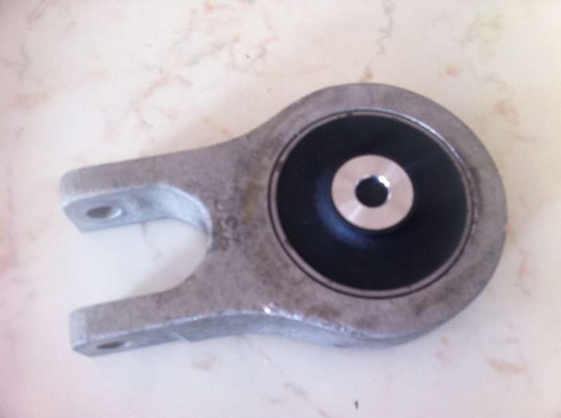

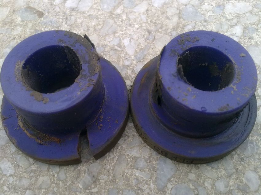

Taaaak,nejak si pohravám vymnenit silentbloky,seriove nejsou zle,ale na nasi jizdu myslim ze to nenji uplne ono..
Powerflex moc neznam,ceny celkem drahé,recenze tak pul na pul,po mesíci...
Kdo si jako ja,koupil tenhle silentblok mrknete na nej,mne ta guma praskla.. :(

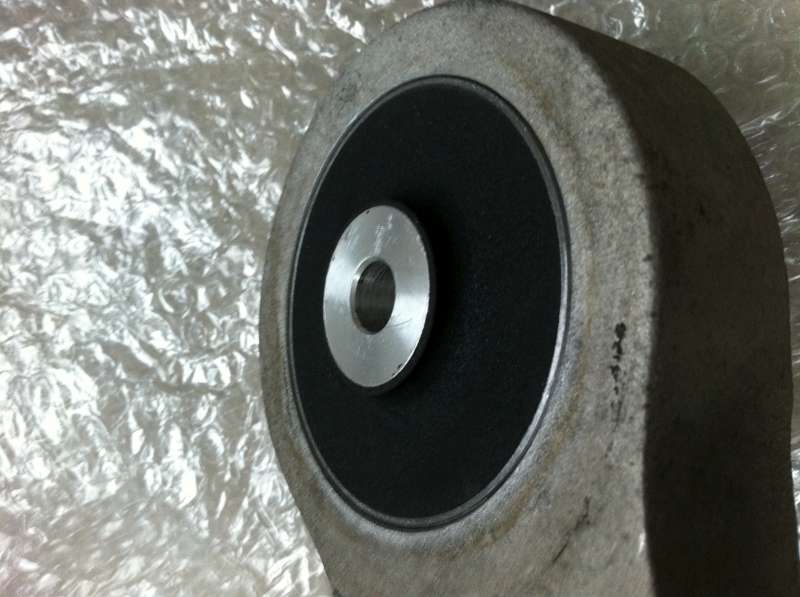

Hledal jsem na netu co stim,našel jsem firmu http://www.silentbloky.cz výroba od jednoho kusu,pan po tel.velmi v pohode,zavezl jsem mu ho,za dva dny volal ze hotovo..výsledek:
guma ale uplne neco jineho,tvrda na nehet ale kdyz jsem zkoušel šroubovákem kroutit,nebyl to uplne kamen..
Co jsem zjistil,delaj hodne zavodáky a dost subaru,to řikal ze už ma předdelaný dopředu,furt lidi volaji... :)
Tak a ted k veci...
Kdyby sme se dokazali domluvit,udelala by se hromadná objednavka,cena by se samo odvijela podle počtu kusu..
Chtelo by to,kdyby mel nekdo doma,ty co mnenil(asi težko,kdo si to bude nechavat :) ),ale kdyby,nebo nekdo kdo auto nepotřebuje denne jako ja a byl by ochotný to rozebrat..
Udelalo by se to,jako to ma powerflex podle nakresu..
začal bych,pěkne předkem,čislo 1 a 2... .3- nema to prej cenu,jedine celej stab...

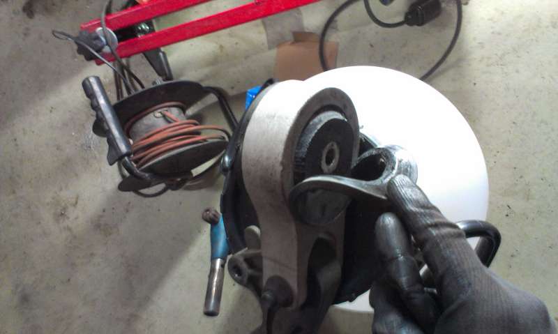

Mně to taky prasklo:
To jak ti to opravili je pěkný, ale chtělo by to dát tam podložky, aby se to opřelo o větší plochu, jako to mají u GGR:
ggr-torque-link-engine-stabiliser-bushes-focus-st-225-xr5-rs-mk2-cnc-machined-ggf634-69503-p[ekm]300x225[ekm].jpg
ggr-torque-link-engine-stabiliser-bushes-focus-st-225-xr5-rs-mk2-cnc-machined-ggf634-69503-p[ekm]300x225[ekm].jpg (6.94 KiB) Zobrazeno 8765 x

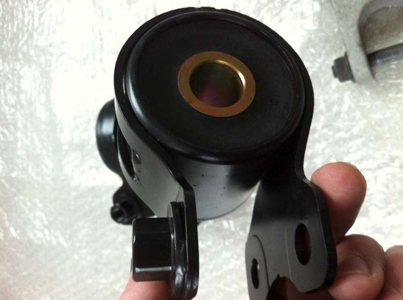

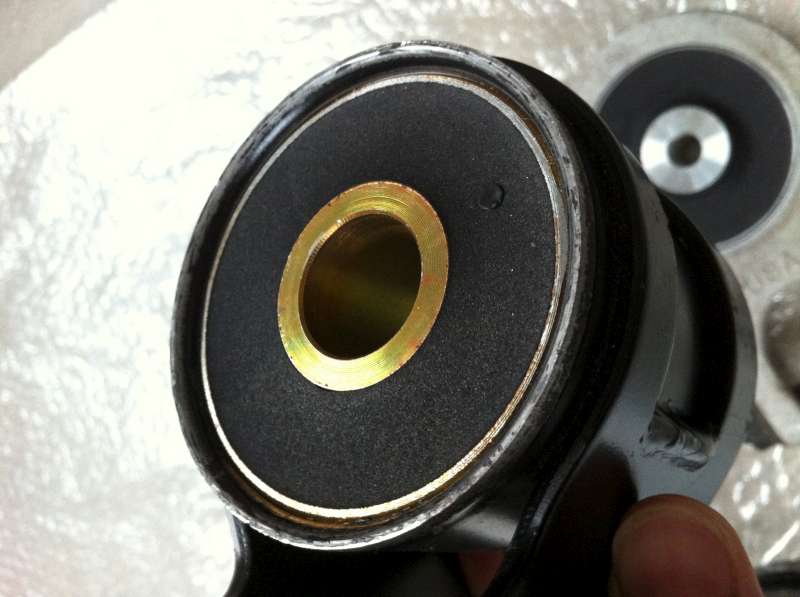

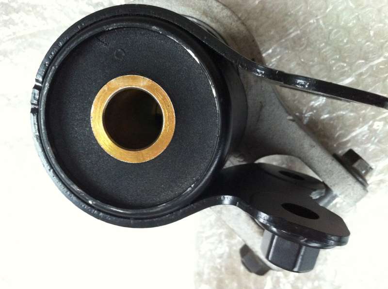

Tak to tady trochu oživím...:-)
vyrobeny prvni dva kusy na predni napravu,jen ty velike ty male jsou uz v serii dobre,nenji potreba menit...
