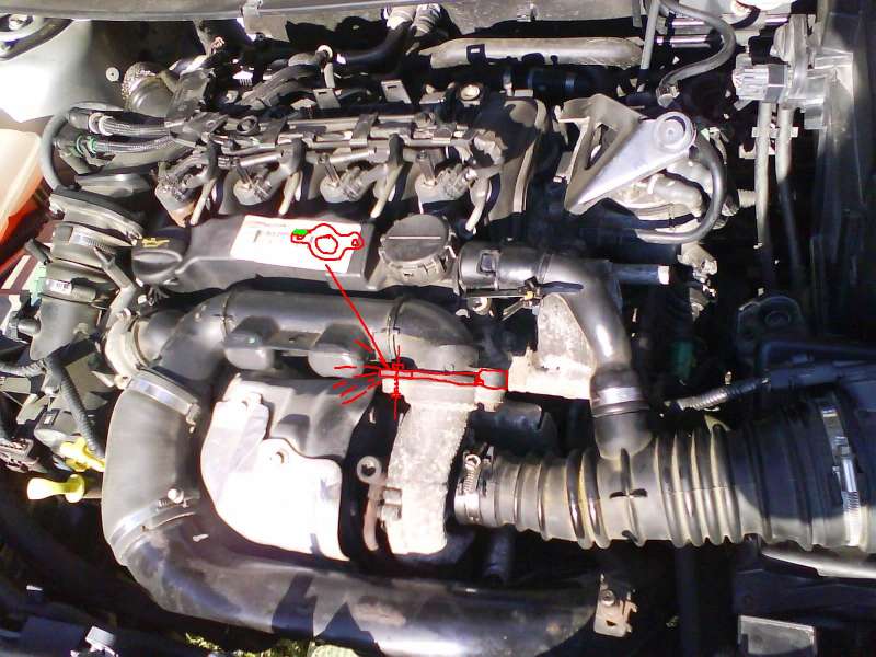

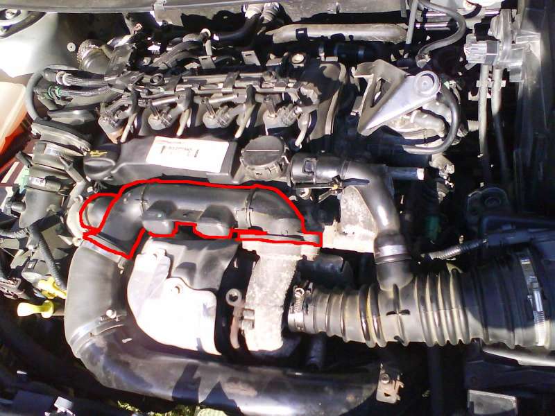

zdravím, fouká mi kouř do kabiny a zjistil jsem příčinu - ulomená patka u šroubu na "hadici sání" tím pádem netěsní těsnění viz obr,
neznáte někdo cenu toho dílu a zda jsem jako amatér schopen si to vyměnit sám
díky

Re: hadice sání
Cenu z hlavy nevím, ale bude to kolem 2000. Někdo to tu řešil ve vláknu kolem turba - myslím. Vyměnit ji zvládneš určitě sám. Jeden šroub a asi dvě stahovací spony na hadicích - v případě DPF.
BTW jaký těsnění? Je tam jen o-kroužek na výstupu z turba.

Re: hadice sání
keby si radsej naznacil kde ti to netesni - samotny diel ktory si naznacil je prvou castou vedenia cisteho stlaceneho vzduchu smerom do IC - odkial ti ide dym ?
doporucujem si prejst starsie prispevky, nie si zdaleka prvy kto musel menit tento diel

Re: hadice sání
jo díky, už mi poslali i objednací kódy, ale podle nich jsem to ve zboží nikde nesehnal, neznáš nějaký obchod s díly ford a nemáš tam např nějakou slevu? kód hadice 1465156 dop. cena 2305,- s dph, kód o kroužek 1361240 cena 53,-
dle obr. jsou tam šrouby dva ale to nic nemění, vevnitř je to jak auto na seberaždu, no při koupy jsem si nevšiml, a ještě mi smrdí nafta v kufru (kombi) nevíš čím by to mohlo být?

Re: hadice sání
tak je ulomená část na obrázku vyznačená zeleně, možná by stačilo dát nějakou podložku, ale všude okolo jso saze takže asi komplet nový díl bude lepší, to vlákno o turbu sm hledal a nemohla najít, tak jsem udělal nové tema, byl jsem bezradnej:)

Re: hadice sání
To těsnění by šlo vyrobit doma z nerezu, nebo nějakého plechu
Podle mě je zbytečný kupovat novej díl když to stačí jenom odmastit a dát nový těsnění se šroubem

Re: hadice sání
Jsi si jistý, že to je prasklý? Já to mám dle toho nákresu úplně stejné. Došel jsem k závěru, že to tak je asi úmyslně aby se dala trubka po vyšroubování levého šroubu a povolení pravého vytočit směrem nahoru. Měl jsem stejný problém se spalinami a nakonec to byla povolená spona mezi turbem a DPF filtrem. Také jsem měl všude saze a nejvíce jich bylo na tom hliníkovém plechu na turbu. Po sundání byl zespodu úplně černý.

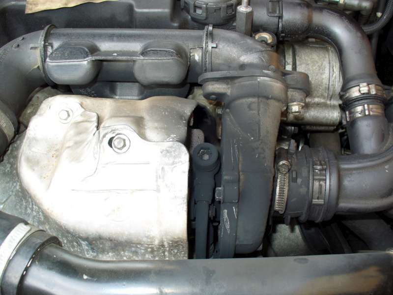

Re: hadice sání

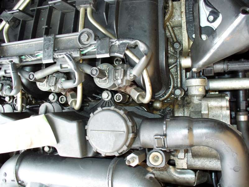

tak nevím, když jsem to odkrytoval tak ty saze jsou jinde viz obr.1 saze, těsnění mám stálo 46,- je to zelený O kroužek, nemůže to foukat někde od turba?
co mně ale dělá starosti - zjistil jsem že mám na motoru v prolisech asi naftu a nevím kudy se tam může dostat je všude a nebyla tam. viz foto 2. nafta, poraďte
díky

- phofy
- Příspěvky: 9509
Re: hadice sání
Máš podfouklý vstřiky proto je tam nafta
