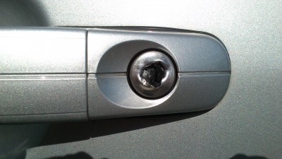

někdo se mě pokusil vloupat do auta..narval něco do zámku řidiče (jiný zámek na autě není) a pokusil se to vypáčit..neúspěšně..
zámek je zničený..ale zamykání na DO funguje..
jak byste to řešili?
mám havarijko, kde by se nějaké poškození při pokusu odcizení mohlo vztahovat..spoluúčast 5tis..máte, někdo zkušenost, kolik by stál nový zámek? Zda ford na můj klíč vytvoří nový zámek? Zda se vyplatí jít přes pojišťovnu, policii atd.?

Ve fordu ti sestaví nový zámek(vložku) podle tvého klíče. Cena necelých 1300,- + práce. Při spoluúčasti 5000 si to stejně cvakneš sám.

v pondělí s tím jdu do servisu, cena: 1280 Kč a práce za 1080 Kč .. takže díky tomu hajzlovi..

phofy: jj v auto-in, dával jsem to tam dnes ráno a odpoledne si ho jdu vyzvednout. Dám vědět, jak se jim to povedlo a celkovou cenu. Jinak přidávám foto s výtvorem toho "kutila".
