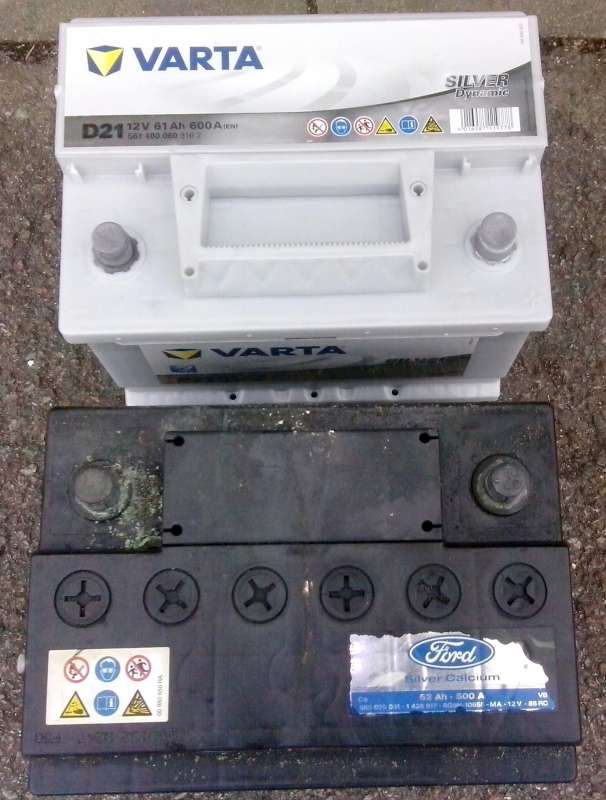

Také jsem se vrhnul do preventivní výměny baterie. Originální baterie tam byla 9 let (hlavně 9 zim) a při startování pod nulou jsem již slyšel pomalejší otáčky starteru. Původní byla Ford (Motorcraft) 52 Ah, 500 A, FINIS kód na baterii 1426517, FINIS kód dle katalogu 1672941, ETN kód 550 075 051, rozměry 242x175x175 mm.
Jako novou jsem si vybral Vartu Silver Dynamic s parametry 61 Ah, 600A, typ D21, ETN kód 561 400 060. Vyhledávač od Varty nabízí ještě levnější alternativu Blue Dynamic s parametry 60 Ah, 540A, typ D59, ETN kód 560 409 054, která je asi o 200 Kč levnější. Já jsem si raději připlatil za lepší typ.
Mohu tedy potvrdit, že Varta typ D21 je záměnná s originální baterií (FINIS 1672941), kdyby se někdo ztrácel v těch kódech.

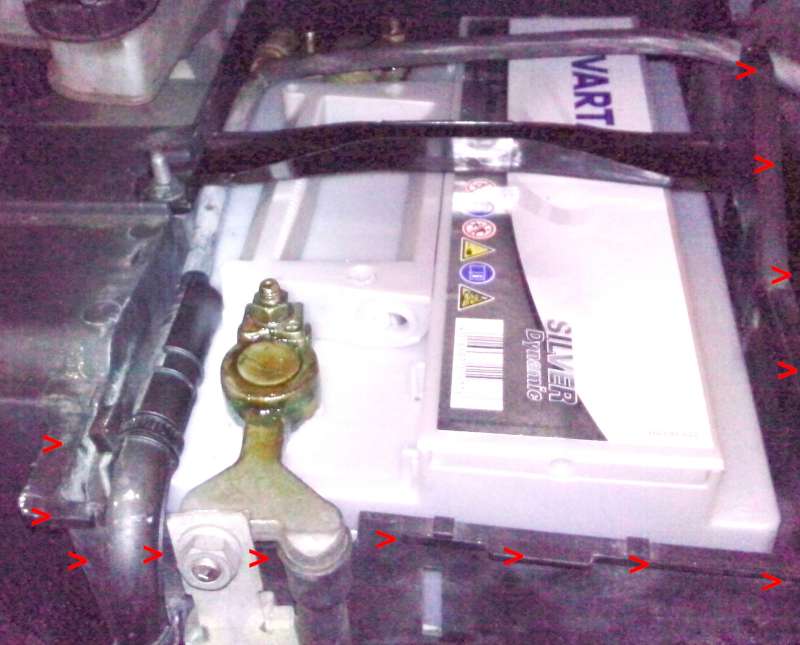

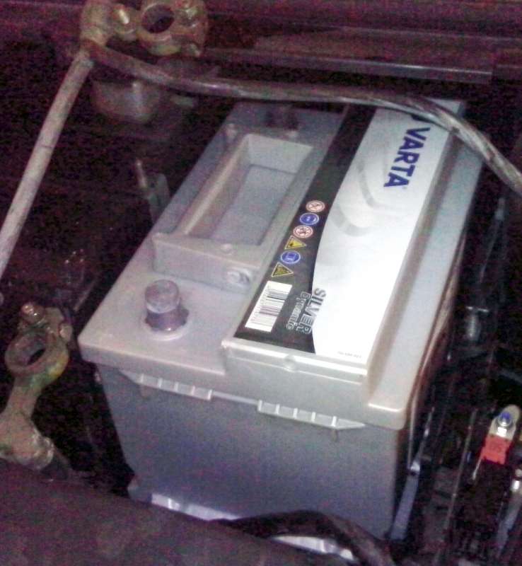

Co se týká demontáže a přístupu k baterii, tak to není tak komplikované, je potřeba jen vhodný očkový, případně trubkový klíč č. 10. Nejhorší bylo povolování zarezlého šroubku k přídržné kovové pacičce přes baterii. Kromě horního plastového víka mi šel vysunout i další plastový díl (přední čelo spojení s pravou bočnicí) - pozor na předním čele jsou zvenku 3 úchytky pro kabely, jeden se mi při vysouvání ulomil. Po odstranění těchto dvou plastových kusů je k baterii dobrý přístup a jde vysunout šikmo dopředu/nahoru. Žádný kryt vzduchového filtru jsem nemusel odmontovávat. Mám benziňák 1.6 (viz podpis).
Po vrácení plastového dílu (přední + boční - označeno červenými zobáčky na fotce) a připojení kabelů a upevňovací packy to vypadá takto:

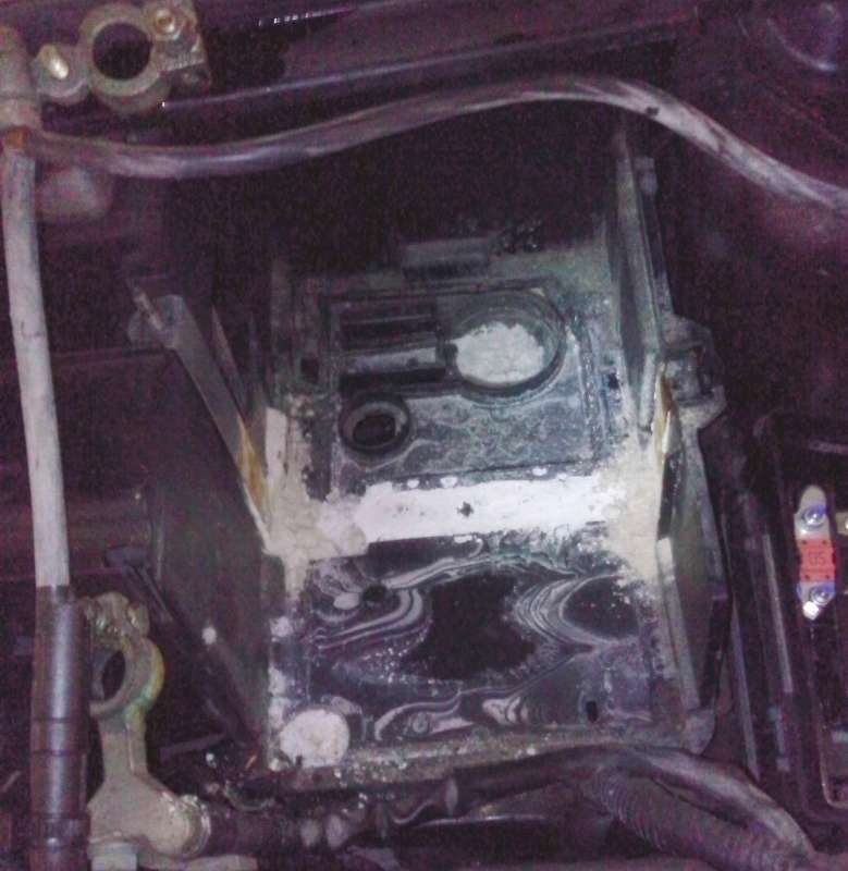

Po vytažení staré baterie mě překvapilo, že tam na dně plastové schránky bylo velké množství šedobílého prášku. Prý je to produkt oxidace elektrolytu, který vzlíná při dobíjení baterie. Protože měla baterie servisní otvory, kontroloval jsem elektrolyt a za její životnost jsem dolíval destilovanou vodu asi 3x (do každého článku tedy celkově cca 3x10ml). Viděli jste u sebe něco podobného ?
Pokud to opravdu bylo z toho elektrolytu, tak předpokládám, že u bezúdržbové baterie by to mělo být minimalizované. Nevěřím ale tomu, že baterie, u které se nedoplňuje destilka (přitom má normální odvětrávací otvor) a která je provozována na delších dálničních úsecích (vysoké teploty v motoru) může vydržet tak dlouho, jako ta "údržbová" originál baterie.
Na fóru někdo psal, že mu originální baterka vydržela i 11 let a také jsem viděl, jak někteří nadšenci vrtali do bezúdržbové baterie díry do plastového krytu, aby tam doplnili destilku :D

LeonardoTM píše: Po vytažení staré baterie mě překvapilo, že tam na dně plastové schránky bylo velké množství šedobílého prášku. Prý je to produkt oxidace elektrolytu, který vzlíná při dobíjení baterie. Protože měla baterie servisní otvory, kontroloval jsem elektrolyt a za její životnost jsem dolíval destilovanou vodu asi 3x (do každého článku tedy celkově cca 3x10ml). Viděli jste u sebe něco podobného ?
Tak koukám, že se to občas stává.
Pro vyčištění prý stačí horká sodovka nebo cola (i když bych si to nechtěl lít takto do motoru):
https://www.youtube.com/watch?v=aCfVvGaeb7g
Pro konzervaci zase opatlat kontakty vazelínou nebo nastříkat měděným sprejem:
https://www.youtube.com/watch?v=2ytPnSAn-3E
