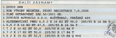

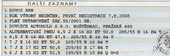

prosim o scan TP kde jsou zapsane pneu .
loutokar
Příspěvky: 60
Registrován: 11.03.2012 22:58
Re: plavání do zatáčky + hlídání tlaku pneu
Příspěvek od loutokar » 03.08.2012 22:34
techinčák hýr
scan TP
scan TP

Ja tam teda 255/55 zapsany nevidim...
loutokar
Příspěvky: 60
Příspěvek od loutokar » 03.08.2012 23:27
aha! já napsal 255, což je samo nesmysl...to byl překlep!!!!! :))) to měly být 205, pardon
