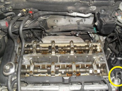

nevíte někdo k čemu je tahle zakroužkovaná hadička? mám v ní viditelnou prasklinu ale motor šlape tak jak má když nepočítám kolísání otáček na volnoběh. fota jsou jenom ilustrační z netu

Není to přepad z lišty?

možný to je ale přesně tedy nevim ale prasklá by ta hadička určitě bejt neměla

Nevzpominam si jak to 1.6 ma ale mohl by to byt podtlak,resilo by to i ty otacky,ja ho mel taky prasklej ale na 2.0 je to trochu jinak

Mám dojem,že to je opravdu něco s podtlakem.Do lišty jdou dvě hadice zprava (po směru jízdy). Jedna s tím hříbkem a ta vedle.

Me kdyz praskl tak me padali po ubrani plynu utacky az nekam k 500 a skoro to chciplo,tak bych skontroloval kam to vede a jestli se to takhle taky chova tak to bude tim

díky za rady, kouknu na to určitě ale výměnou určitě nic nezkazim

Měla by to být podtlaková hadička a to do čeho je zapojená, by měl být regulátor tlaku paliva... :cooler:

tak to by i vysvětlovalo vše co to dělá. dík za radu

presne tak je to podtlakova hadicka paliva,,ked je prasknuta alebo povytiahnuta tak je pocut sycanie..

prasklá je určitě tak se vymění a hotovo. stejně budu dávat brzo auto do servisu
