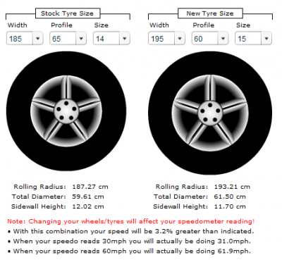

U kol záleží na obvodu, ale zrovna 14ky na FF1 mívaly s předepsanou gumou menší celkový rozměr, než u některých předepsaných 15 a pak 16+17tek. Např. v mém techničáku pro FoFo MK1 po FL:LH píše:auto mám posazený na 14"kách kolech, nevím o kolik by pomohla změna na 15"kola, ale asi moc ne?
R14 185/65 - výchozí stav, ale nevím jestli máš přesně tento rozměr
R15 195/60 - 3,8% větší obvod proti 14
R16 205/50 - 2,6% víc proti 14
R17 215/40 - 1,3% víc proti 14
Takže při standardní předepsané 15ce budeš točit při GPSových 130Km/h 3078 otáček.

Zajímavá stránka, teď tam mám přesně ty základní 185/65/14, takže bych mohl přejít na 195/60/15 (koukal jsem do techničáku a mám to tam stejně). Díky

nemáš zač. ten přepočet jsem dělal dvěmi různými nástroji na webu, tak jeden říká 3,8%, druhý 3,2%, takže bude to nějak v tomto rozmezí.
