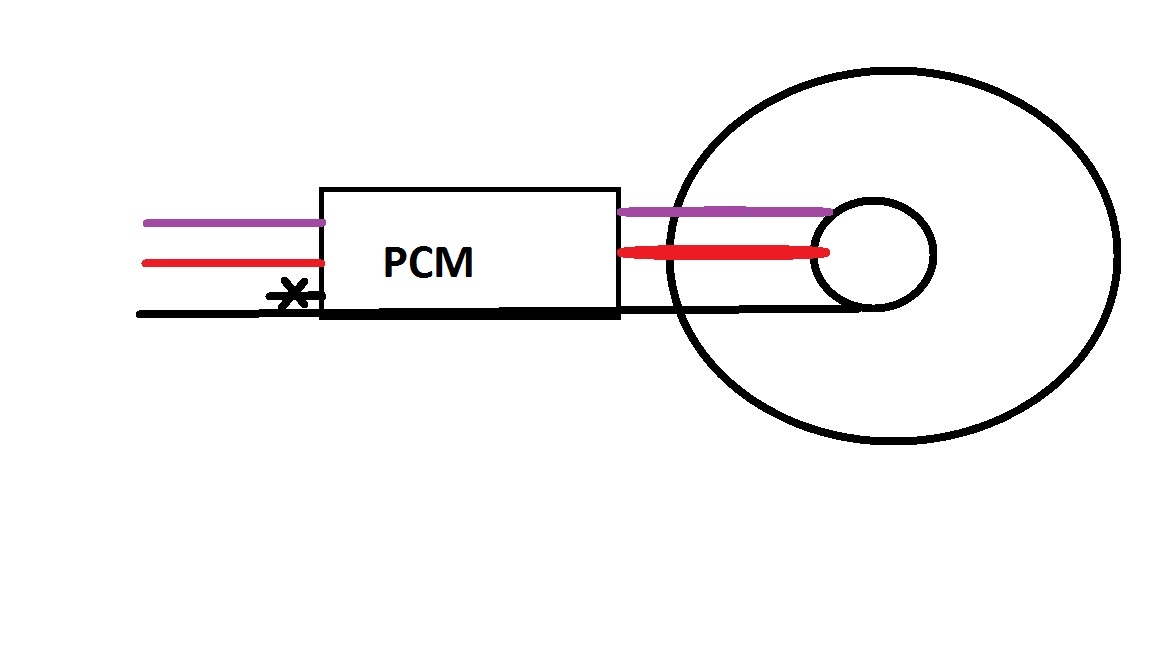

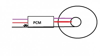

Re: Nefunguje Klima pomoc - Ford Focus Cmax 1.6TDCI 80KW
červeny a fialovy kabel je propojeny normalne na krabičku, ale černý kabel jsme spojili mimo krabičku bude to vadit? sahara takhle po zapojeni fungovala furt a tak jsme se rozhodli to dát na vypínač.
Bude to vadit určitě.Chytrá krabička je opravdu chytrá a černý kabel je kostra a ta tam opravdu být musí.
Myslíš že to bude vadit? podle nákresu, klima funguje i sahara funguje ale na vypinac.
Bezpodmínečně musí být ten černý kabel přes to PCM.Raději bych to ani nezapojoval bez té kostry.Vypínač je fajn, ale stejně nemáš PCM ukostřené a bude to dělat rotyku.
