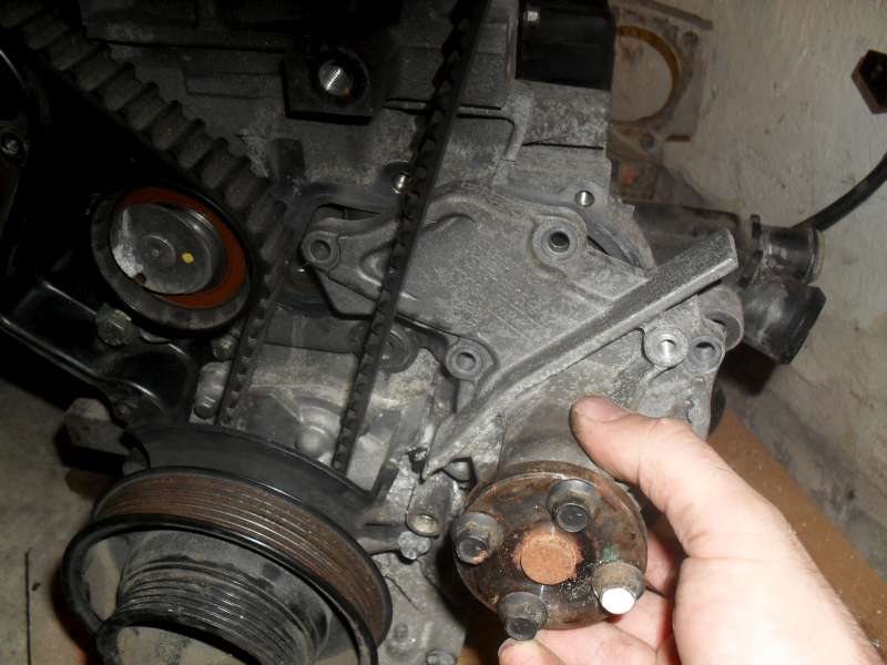

Dá se vyndat bez sundání rozvodů..
Obrázek Obrázek

O držáku motoru vím že se sundavá, dá se tedy podvlíct pod rozvody nebo ne?Je v tom nějaký zádrhel?

Příspěvek od miki21 » 07.07.2012 18:40
Taky někteří tvrdili,že u mého motoru se to nedá a jde to :mrgreen:
Ovšem nevím jak to je na Tvém :nixw: Třeba to okouknout.

da se sundat . sice pod remenem je ale to nevadi .
