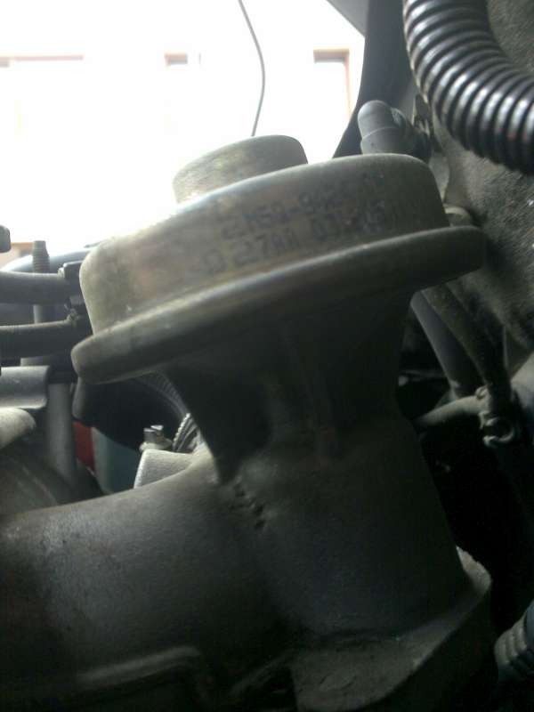

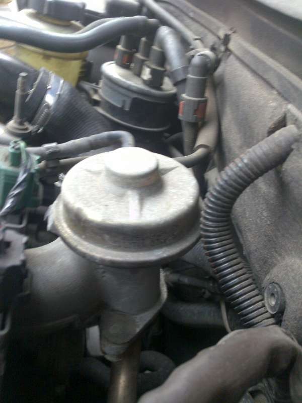

Prosim poradte jek sundat,vycistit a zaslepit EGR ventil na Focusu 1.8 TDCi.Cetl jsem par rad ale u meho Focusu je ventil soucasti hlavy motoru.Predem diky

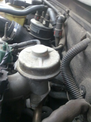

Pokud chceš EGR ventil pouze zaslepit,je to daleko jednodušší. Stačí vyrobit záslepku. Její rozměry jsou někde tady na foru. Povolí se dva šrouby a dá se pod přírubu jak jsem ti naznačil na obrázku.

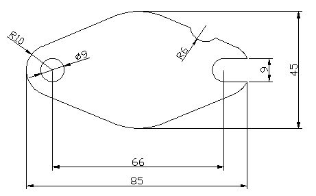

Ještě jsem ti našel rozměry tý záslepky.
