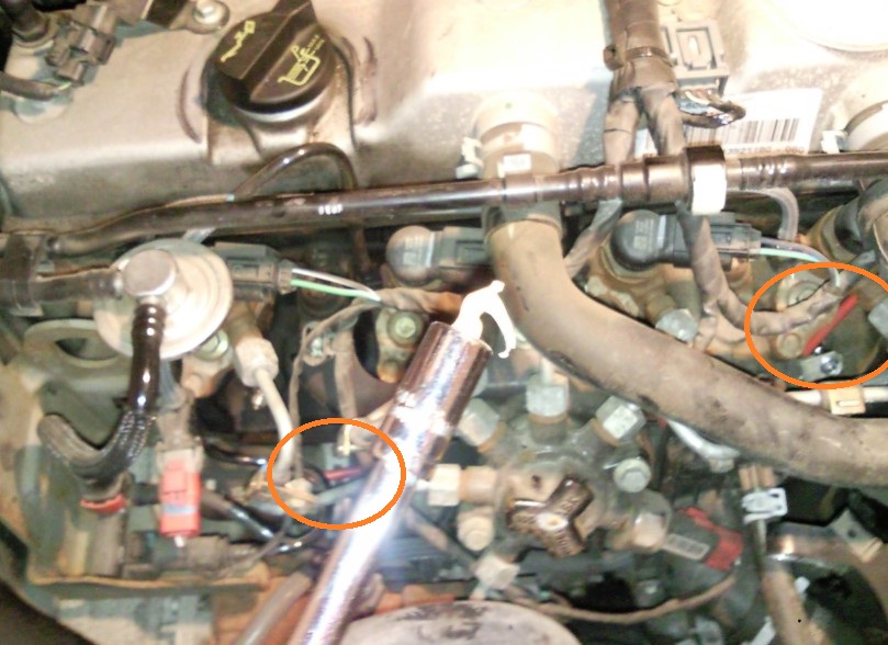

Tak vyřešeno chyba Engine system fault už je pryč a bylo to žhavícíma svíčkama. :D

Mohl bys vyfotit misto kde jsou svicky?
Mam stejny problem a uz mi znami rikal at je vymenim, jen si nejsem jist zda jsou pod hornim vikem motoru. A zda je vymena lehka ci je lepsi dat do servisu.
Diky za pomoc

Jsou zepředu za kulovým railem.

Jize: Jeste upresnim, ze jsou spojene jasne cervenym silnym vodicem, je videt i na fotce - vpravo privod a cast vodice mezi 1. a 2. valcem.
Vymenis i sam, chce to jen prodlouzeny nastavec a pevne nervy. Na 4. valci si ulehcis praci, kdyz sundas horni drzak olejove merky.

Přesně tak .. já je měl za 10 min vyměněné :)
