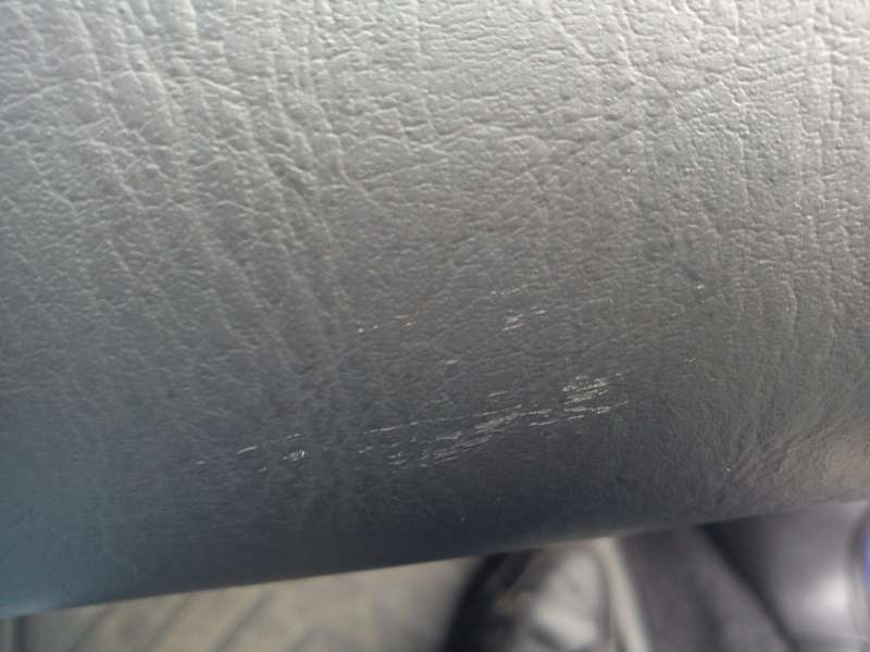

Moje ,,milá" když vystupovala z auta, tak kabelkou udělala škrábanec na palubce. Je to celkem vidět - viz. foto. Upřímě mě to docela bije do očí a ač je to focusek, na kterého nedám dopustit, tak se chci optat, zda neexstuje nějáký opravný set? Rád bych se to pokusil něják opravit i když asi se ptám na nemožné. :?

Předpokládám, že je to plast a jenom se to tváří jako koženka :-) Zkus to opatrně nahřát horkovzdušnou pistolí. Nedávno jsem podobný problém řešil u sebe. Pak to přešudláš nějakým přípravkem na ožívení plastů a výsledek je celkem uspokojivý. Já použil AG Bumper Care

Je to plast...holt holka je šikovná. :(
