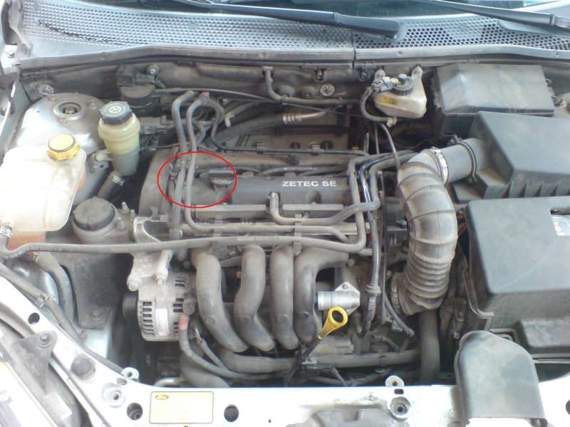

No ja som z toho uz jelen, takze vahadla su tam neni... a tie zdvihatka su tam ake? mechanicke alebo hydraulicke? Nemal som dole kryt cize neviem co je pod nim :)
Priznam sa ze je to moje prve auto a predajca vravel ze trochu klepu (nejake hydra) ale ako vravel pri zahriati to prestane, on ho doviezol z Talianska asi len na biznis lebo na nom nemal ziadne znacky a nejazdil na nom... Auto inac ide bez problemou, ziadny pokles otacok, ide plynule alebo nejaka vada jazdy, proste len ten klepot...
A co tie aditiva do oleja? nepokazim tym nieco?
na obrazku je oznacene miesto odkial ide ten klepot
Este jednu vec som si vcera vsimol: Nastartoval som a nic neklepalo (auto stalo asi 6h) asi po 5sec uz zacalo trosku a potom zosilnelo a samozrejme po zohriati bolo zase ticho.

Příspěvek od Kuukoo1 » 14.04.2012 12:44
tu je to oznacene miesto klepania, ide to z hora ako keby od ventilov.
