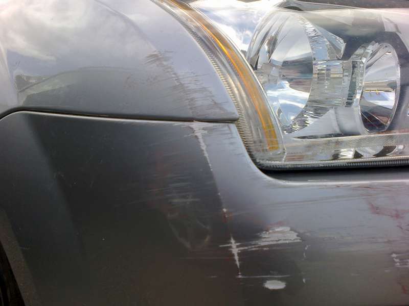

Ahoj,
dnes som nasiel svojho tatosa v tomto stave ( foto ). Bol som sa pytat na cenu opravy ( znameho - znamy ). Odhadol to na 100 - 200 € ( 2 dni prace ).
Rozmyslal som nad tym, ze by som sa do toho pustil sam. V zivote som to nerobil a vobec netusim do coho idem :) Preto pytam vas "Velkych Chlapcov" o radu ( hocijaku ), co mam robit, skusenosti, navody, napady..... ( havarinu poistku nemam )
Moj plan je zatial tento:
1. brusnou Tempo pastou to zabrusit ( pasta musi byt bez olejov aby som na to potom naniesol farbu )
2. kupit vo Forde origo farbu v spreji alebo si ju nechat namiesat ( tu este neviem co z toho )... neviem kam si to ist dat namiesat
3. nastriekat to, rozlestit a dat na to ochranny lak
Je moj plan uplne na <> alebo by nieco z toho mohlo byt ? :)
Dik za kazdu odpoved
Ford Focus II , 1.6 Ti - VCT ( 85 KW ) GHIA, 2005

Mám pocit,že tohle bez následků rozleštit nepůjde. :nixw:

toto asi nedopadne dobre :nnou:
ja osobne by som sa do toho homemade vobec nepúšťal...
sprejom to nikdy nenastriekaš tak, aby farba ladila zo zvyskom auta..
na namiešanu farbu ti treba striekaciu pištol... najlepšie by bolo nie takú z LIDLa , ale niečo kvalitnejšie... bud požičať, alebo kúpiť, ale to by sa ti už oprava asi aj predražila, oproti cene, ktoru ti ponuka znameho znamy.
Tempo pasta asi tiez nie je najvhodnejšia na taketo "brusenie".. brúsi sa to šmirglami "pod vodou"..
čo by som ja jedine urobil doma , je maximalne to brusenie... ale lakovat by som to dal urcite niekomu, kto sa tomu rozumie

mam pre teba len dve rady :
1. daj to do servisu
2. zaplat si havarijnu poistku
:idea:

Ahoj, z vlastní zkušenosti - tohle bohužel téměř jistě nerozleštíš. Budeš se s tím drbkat půl dne (rozleštit pastou, korekční sada, na závěr vosk), pak to možná dojde do stádia kdy to bude vypadat "jůů, já jsem to spravil", ale přijde první déšť a "vyleze" to zase ven. Takže pak můžeš leštit znova :-)
Myslím, že nejrozumnější je dát to do servisu a Fofík bude zase krasavec a bez stratostí (tedy krom chudšího konta).
Co se týče havarijky, ta je zbytečná. Sám sice havarko mám, ale spoluúčast min. 5000kč a to je tak maximální cena, co bude lakování plus práce okolo jednoho dílu stát.

volil bych taky tohle ,
je to asi jako bych se pustil do opravy pocitace a nikdy jsem to nedelal , pocitam teda variantu ze bych ho chtel i dale pouzivat :palec_nahoru:
