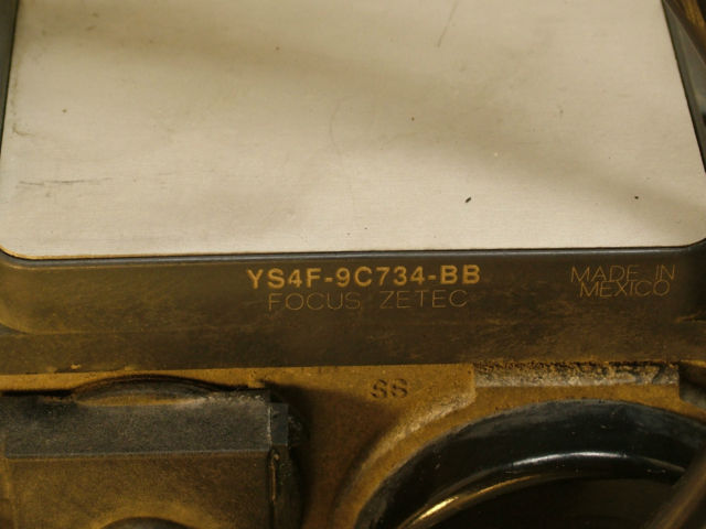

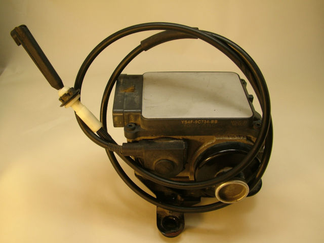

no jednoducho to nevyzera,aj ked uz som si sam tahal vsetky kable na pal.pocitac podla foka24. a vsetko funguje. chcem sa este opytat,ci pasuju diely k tempomatu,servo modul,snimace na pedal z mondea Mk3 aj na focus Mk1.pripadne ina kompaktibilita dielov na focus Mk1.
dakujem

Spínače na pedály jsou stejné, s tím servo modulem je to horší, nemám zkušenosti, ten benzínovej by měl fungovat na stejné bázi jako na FF1.

tak z mondea Mk3-benzin tie servo moduly sa daju najst celkom,spinace na pedal sa daju tiez zohnat.len mam trosku obavy,aby ten modul neblbol a nepridal mi plyn ked pojdem v kolone,alebo nieco pododne...ten kruzok ,co je pod volantom asi treba tiez menit, zrejme ide o to aby mal moznost pripojit svorku z ovladacov tempomatu. volant aj s ovladacmi som zohnal. vyzera to ,ze to bude taka babracka...asi tam nie je ziadna moznost vyuzit toho,ze auto ma el.plyn pedal a napojit to na riad.jednotku.

Elektronicky jsem to neviděl, takže manualně lanko taha za plyn, bohužel kroužek pod volant je třeba vyměnit, ještě jsem se nesetkal s tím , že by tam byl z výroby zprávný kroužek, modul má 7 připojených pinů takže je to méně drádu než PC, na foka.de je krásný návod, není se čeho bát.

To servo jsem u jiného vozu stejný nebo podobné konstrukce neviděl, je to asi tím, že každá ta tlačítka na volantě fungujou jinak (modely aut), navíc je na na tom servu vždy označení focus/zetec.

Myslim, ze lze pouzit i modul z Mondea Mk.3 ...

Lari mi potrvdil , že de použít servomotor z MK3 sám má namontováno

takze z benzinaku 1.8 a 2.0 MK3 sa hodi aj do focusa tddi? inak to cislo ma stejne,len nema Y na zaciatku,ale 1. inak videl som viacero modelov pouziva tento system serva,len tu riadiacu jednotku maju inu a mechanicka cast sa zhoduje.(explover, windstar, focus,mondeo...)

Z MK3 je úplně stejný, kdyby jsi chtěl víc informací tak napiš Larimu ten ti odpoví snáž, má tempomat namontovaný v TDCI a ví o tom dost, já montoval jen benzin 3x.

možná délka lanka? Ale to se vyřešení umístěním modulu.
Rozhodně ber modul i s konektorem a kabeláží - alespoň kusem. Podle schemat se pak dá určit barva drátů a zapojení PINů, takže se ověří, jestli máš modul, ke kterému máš šéma zapojení nebo jsi trefil nějakou variantu.
Já bych se toho nebál. Hlavně nějaký modul sehnat, není jich moc. A ber i kroužek pod volant, určitě tam nemáš dráhy. I když mág Lari přišel na to, jak elegantně rozdělat kroužek a tak by se daly i přidat dráhy, ale origo kroužek s drahami pro tempomat bude vhodnější.
