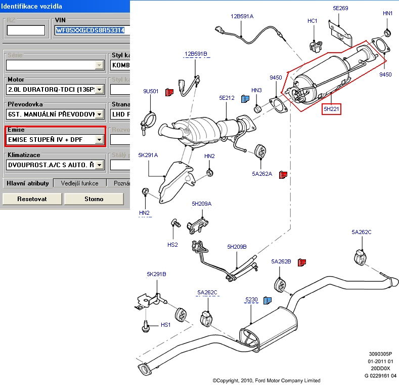

Chtěl bych se zeptat, jestli by mě někdo byl schopný říct, jestli mám v autě DPF, pročetl jsem toho tu plno, ale jednoznačnou odpověď jsem nenašel a nemohu to zjistit. Mám Ford Focus 2.0 TDCI Vyrobeno: 28.2.2008, VIN: WFOSXXGCDS8R53314, Typ motoru dle tech. G6DB, podle čeho usuzuji, že by tam být neměl, ale když si vyjedu z Fordu záznamy podle VIN, tak tam píší, že tam je a také mě tam jednou píší, že mám EURO 4 a jednou, že mám EURO 3, tak už fakt nevím, jak to poznat, aniž bych musel rozebrat auto. Také jsem hledal u plnívího hrdla dalsí nálevku na doplnění aditiva a nic jsem nenašel. Prosím poraďte. Děkuji.

Bohuzial ho tam mas :(

Díky za info a prosím tě, dalo by se zjistit, jaký mám typ? Jestli zároveň s katalizátorem a nebo zvlášť a jestli se tam dolévá aditiva? A popřípadě kde se opravdu dolévají. Moc díky.

Je to klasicky "mokry" typ pouzivany v 1.6TDCI. Jediny rozdiel je v tom, ze je v samostatnom telese.
Zistil som to v katalogu Ford Microcat, v prilohe je aj obrazok zostavy Tvojho vyfukoveho potrubia.
Sposob dolievania sa da najst v knizke Jak na to ? od Etzolda. Ma to ale maly hacik - ked dolejes aditivum, musis to nastavit aj v riadiacej jednotke. Postup je tiez v uvedenej knihe a je dost krkolomny. Ale vraj sa to da zvladnut v pohode.

Příspěvek od zuntak » 15.02.2012 08:56
pozná se to na první pohled podle,výfukového potrubí jak je tu namalovaný,z boku kastíku baterky máš porovnávací člen s dvěmi vývody k filtru,pak na zadní nápravě je nádržka na ty aditiva,čistý konec výfuku nejni černý od spálené nafty(saze).A máš Euro 4.
