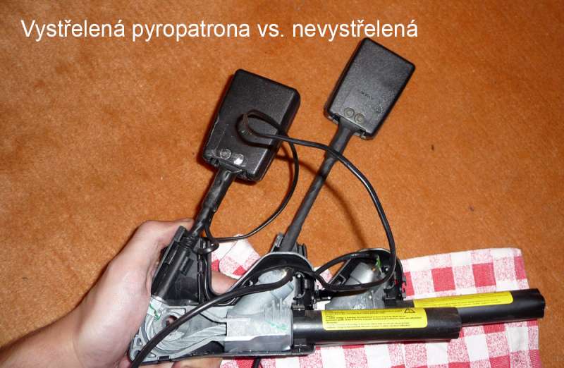

- v.marty
- Příspěvky: 634
- Registrován: 20.10.2009 22:00
Re: Kontrolka Airbagu
Nez to zacnes sundavat: prehazoval si pyropatrony s predpinacema pasu (to kam se zapina pas)? Je totiz napojenej na stejnou kontrolku.. Ja si toho nevsim a dal to do auta s vystrelenejma patronama a svitilo to. Vymena za puvodni pomohla..
Poznas to tak, ze je drat drzici zapinac pasu kratsi, viz foto. Ikdyz podle Bretikova navodu to vypada spis na bag.. :/ V nejhorsim si prehodis bagy za svy puvodni..

DjFresh666
- Příspěvky: 258
- Registrován: 12.08.2010 13:18
Fuha...tak aj s popisom a aj fotkou nevidim na tom rozdiel...ked dnes somcely den v praci a vcera vecer som to aspon ako tak zlozil takze si vela nepamatam ale tak ma bere ist to spravit ze az...
ta pyropatrona moze vystrelit aj ked nebol vystreleny bag?
montaz tej pyropatrony je zlozita alebo ked uvidim tak pochopim?
no cim viac kukam tym viac sa bojim..snad zajtra mi to bude jasnejsie

No jo na předpínač sem zapomněl,Dj ještě fakt skontroluj i ten tzn. když bouchne pyropatrona tak zatáhne pás víc na těle ,na té fotce od Martina je vidět jak je ta bužírka před sponou skrčená.Nebouchlý je o pár cm. delší.Martine dík za upozornění
