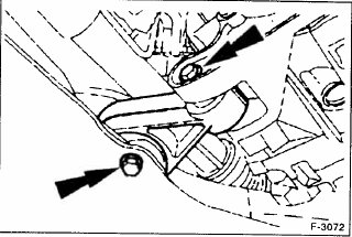

Re: Škubnutí mezi bržděním motorem a přidáním
Ahoj, nevim jestli ti to pomůže, ale popíšu ti situaci u svýho bejvalýho auta. Jak říkáš ty škubání cukaní, výměna všeho možnýho i nemožnýho. Už sem to měl jak LEGO. Diagnoza: rozpadnutej silenblok v reakční vzpěře motoru, výměna za jinej a pohodička. Tak hodně štěstí
a neví někdo o co přesně jde? má takovou nějakou vzpěru i benzinový motor?kohla píše: Diagnoza: rozpadnutej silenblok v reakční vzpěře motoru, výměna za jinej a pohodička. Tak hodně štěstí
lehneš pod auto a tam by si měl najít to co je na obrázku. Šipky ukazujou dva šrouby co držej tu vzpěru:Mireczech píše:a neví někdo o co přesně jde? má takovou nějakou vzpěru i benzinový motor?kohla píše: Diagnoza: rozpadnutej silenblok v reakční vzpěře motoru, výměna za jinej a pohodička. Tak hodně štěstí
