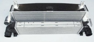

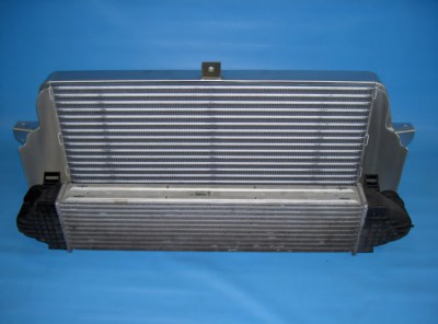

Hele a není tenhle pro RS moc malej?
Forge má rozhodně minimálně 100mm hloubku.
forge
forge
A Pro Alloy je taky obrovskej.
pro alloy
pro alloy

moskito píše:Hele a není tenhle pro RS moc malej?
to myslis ten odkaz ? kdo rika ze to je do RS ? na dvorku se stavi jedno ST .
a 4" jsou taky . uvidim jak pujde udelat tento pak se objedna 31"x12"x4" do RS .
