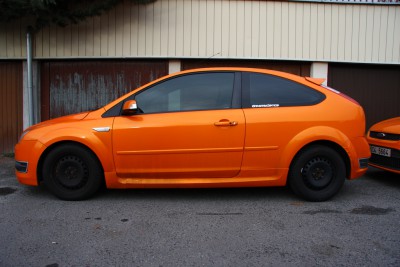

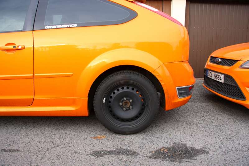

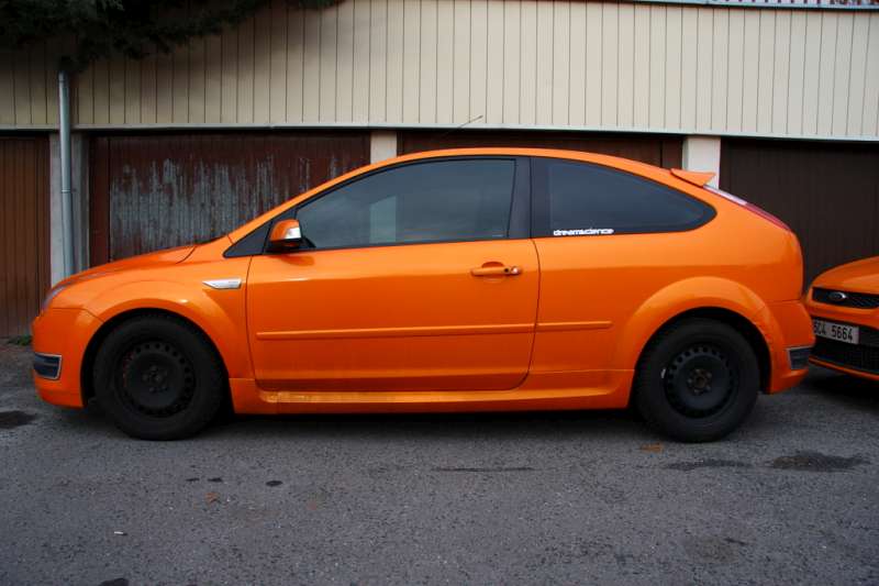

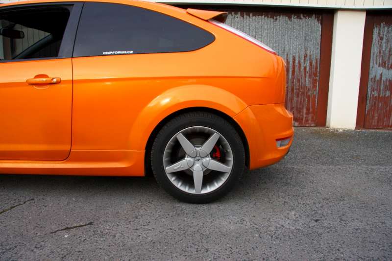

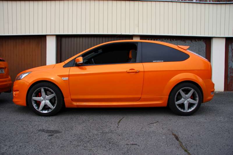

Porovnání ST pružin a RS pružin. Předek prakticky stejnej, ale zadek je níž. Auto je víc v rovině.

Fuj na těch plechách je to :puke_r: :nunu:
Na alu 8)
moskito
Příspěvky: 982
Registrován: 31.08.2010 21:10
Bydliště: Liberec a Praha
Re: Podvozek z RS na ST
Příspěvek od moskito » 02.12.2011 22:33
Jo ty plecháče jsou strašný. :mrgreen: Ale finance jsou přesměrovány na jiné úpravy. :wink:
