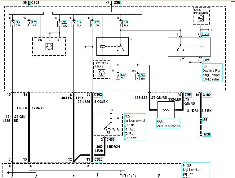

Při hledávání volného drátu mezi pojistkovou skříňkou u spolujezdce jsem narazil na konektoru C96 na pin 1 a 26. Tyto piny jsou propojeny dlouhým odporovým drátem, který údajně vede někam k nárazníku, tam se bez přerušení otočí a jde zpět do pojistkovky. Drát slouží pro originál forďácké denní svícení. Já nemám osazenou ani patici pro relé, ani tyto piny na C96. Rád bych drát využíl místo protahování nového.. Neví někdo, kam přesně ten drát vede? Mockrát díky za info!

Je to lanko 0,75mm2 - aspoň podle schématu. Délka teda asi 4m. Odpor jsem ještě neměřil.. Moje auto má ořezanej GEM a nemám tam patici pro relé a pojistky. Takže budu tento drát využívat k jinému účelu. Vytahovat ho ale ani nemůžu - je ve svazku - a navíc ho chci právě proto, abych nemusel natahovat drát novej

Tak já jsem se dneska hrabal v autě. Ten odporovej drát jsem ve FJB (pojistkovka motoru) nenašel, tak jsem stejně natahoval nové dráty.. Každopádně jsem měřil ten odpor. Dopadl jsem stejně jako ZaQik - 0 ohmů - nic jsem nenaměřil

Nedá se místo toho drátového odporu R68 zapojit nějaký jiný, klasický...?

Vsadím se, že je to naprosto normální drát (tedy lanko) 0,75mm2. Nic extra. Je divný, že jsem tam nenaměřil žádný odpor - to by spíš napovídalo tomu, že to není žádná specialita. Spíš bych to zkusil s tím 68-ohmovým odporem - samozřejmě patřičně dimenzovaným..

Jsem na tom stejně a vsadím boty, že je zakopaný pes v tom kabelu mezi 1 a 26. Nějak mi nedává smysl, že by tam byl i kdyby 4 metry dlouhý kabel - co to má za význam? Odpor u krátké spojky a 4m dlouhého drátu bude stejný...

- pri reseni denniho sviceni original ford sviti svetla opravdu na nizsi vykon (procenta neodhadnu)
- dnes jsem tu propojku meril galvanomerem - ma 0,08 ohm (coz vzhledem k chybe meraku a jeho stari jen znaci, ze je to OBYCEJNY drat), ktery ma skoro 5m na delku

S tím jsem vloni taky experimentoval,propojka pinů 1 a 26 by měla mít 0,3 ohmu a žárovky svítí tak odhadem na 45W. Problém byl, že výkonový odpor dost hřál,tak jsem toho radši nechal a vyřešil to modulem od cyberlinku.
