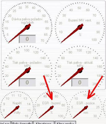

Stále mám slabší ranní starty prostě to chytne chcípne - Ale po těch vstřikovačích motor točí třeba 3 sekundy . Na starých KO chytal hned . Kat. je čistý a výfuk komplet nový . Určitě jsem nečistil egr a na diagnostice mě neběhá tento budík - u kolegova auta ano :nunu:
Co to je ? Eventuálně může to dělat u mě ten problém startů po ránu + neklidný chod motoru ?

Ahoj hele vstřiky mě dělal Diesel servis v Bystřici pod Hostýnem měl jsem dobré reference . Ale jak to udělaly nevím já jsem se ho ptal proč to chíplo po startu tam u něj . Nic smysluplného neřekl . Jo hele ta váha byla zapsána jako závada když jsem focus koupil od té doby v registru závad není uvedena . A to i na ids . Jako auto mě trápí neví co pokud budu věřit že ty vstřiky udělal korektně neviděl jsem je . A ten budík na mé diagnostice běhá jinak bych to nepsal -- EGR buzení Kolegovy to běhá jako drak mě se to ani nehne tj běhá to podle toho jak přidám plyn roste budík . Myslel jsem že to je ten podtlakový ventil na liště - ale vyměnil jsem je už všechny tři .
A máš pravdu - pozici neukazuje ani jeden focus - omlouvám se za tu zavádějící fotku jemu pěkně běhá to buzení ventilu .
