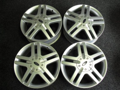

- Příspěvky: 433
- Registrován: 05.02.2009 23:05
- Bydliště: Praha 10
Re: ST170 zimáky
Pokud hledáš disky, které vypadají podobně jako ty origo 17" a stojí polovic toho, co 16" Ford:
http://www.nejlepsiceny.cz/alu-kola-lit ... -et38.html
Ovšem může to být pro tebe pořád hodně.
Nevím, jaký máš rozpočet.
