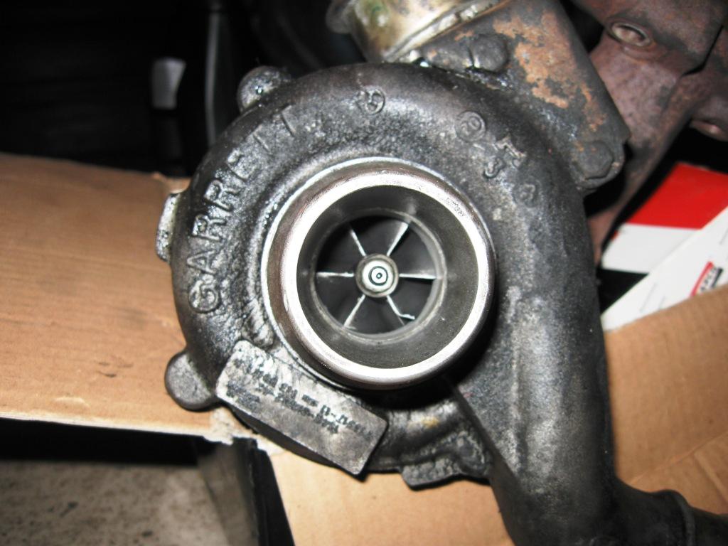

Dobrý den je turbo stejné ? pro 74kW a 84 kW Děkuji . Já mám 85kW turbo zpívá píseň smrti a kamarád by mě dal z 74 zdarma jetý tak se ptám zda mohu zaměnit děkuji Stenli.

Podle toho co píšou tady http://www.ford-focus.cz/forum/viewtopi ... &sk=t&sd=a by měla být stejná (mají stejné obědnací čislo) Elit má v nabídce taky pouze jeden typ turba pro oba výkony.

Chybějící ventil ovládá chcípací klapku kterou měli starši 85 kW verze..Variabilní lopatky má i 74 kW verze.

Ahoj . Turbo mám doma tak to vyměním - Ještě dotaz jistě to tady bylo napsáno ale já nevím název Mám tam 3 El. ventily ( název nevím ) má to co dělat s EGR a jeden ten zelený docela bzučí / Někde jsem to již tady četl že se dá koupit jen ten 1 z mondea ? Poradíte mě co teda přesně mám koupit ? Název . Děkuji moc Stenli

StenliH: shanej "podtlakovy ventil ovladani EGR". U Forda dostanes pro FoFo jen celou listu se tremi nebo dvema ventily, celek stoji kolem 4000 Kc. Nabidka pouzitych je treba tady:
http://www.ford-focus.cz/forum/viewtopi ... 23&t=28719
Mozna bych nasel i nejaky ventil doma.
Jinak ventily jsou stejne jako v Mondeu Mk.3, kde se daji objednat zvlast, kus tusim kolem 1400 Kc.
Jardak: Jen pro upresneni - 3 ventily = kod motoru F9DA, dve ridici jednotky motoru; 2 ventily = kod motoru F9DB, jedna ridici jednotka motoru. Ja mam kombinaci, prestavel jsem motor na rizeni jednou jednotkou a i ta podporuje zavzdusneni sani pri chcipani. Zapojil jsem to a zhasinani motoru je krasne hladke ...

Tak jsem dneska vyoperoval staré turbo . Nemohl jsem ho dostat ven musel jsem spodem po odebraní katu atd . Povolit a na doraz naklopit motor do předku + mám tam bufík ( takže žádné místo ) jako dalo mě zabrat . To turbo mé staré je hotový. Kantare ohnutá lopatka vůle na hřídeli jako v peklo já se divím že to auto jelo normálně . Až na hvízdání . Pěkná rakovina to turbo vybrat
Ale je venku samozřejmě - ano je stejná jako 74kW
Tak jsem vyčistil dosedací plochy a awe složím to v pondělí . Jo samozřejmě jsem to zánovní ( jetý zdarma ) zalil atd .

To by mě zajímalo čím se ohnula ta lopatka . Hvízdalo to to jó
Ale auto jelo normálně .
