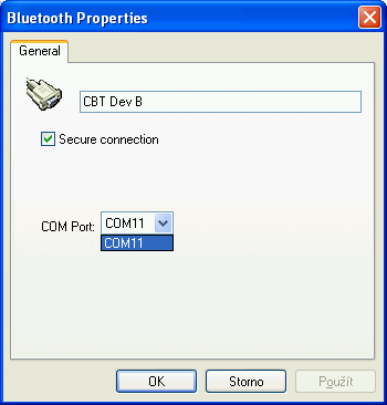

A podotazka- mam ELM327 Bluetooth a nejsem schopen najit FREE SW, ktery by mi pracoval na NTB s WIN XP. Problem je, ze ten BT mam na COM11 a skoro vsechen SW nabizi max COM8. To demo umi teda i COM11, ale zase je tam skoro vsechno zakazane.

Tak si vo vlastrnostiach Com BT nastav na nizsi a mas vybavene.
->Port seting->Advanced

Primo ve vlastnostech BT nemam jinou moznost COM

Skus pozriet v spravcovi v zlozke Ports LPT&COM.

koukal jsem, tam mam 4 BT porty, COM 4,6,11 a 23 myslim. ale to zarizeni si proste vezme jen tu 11.
