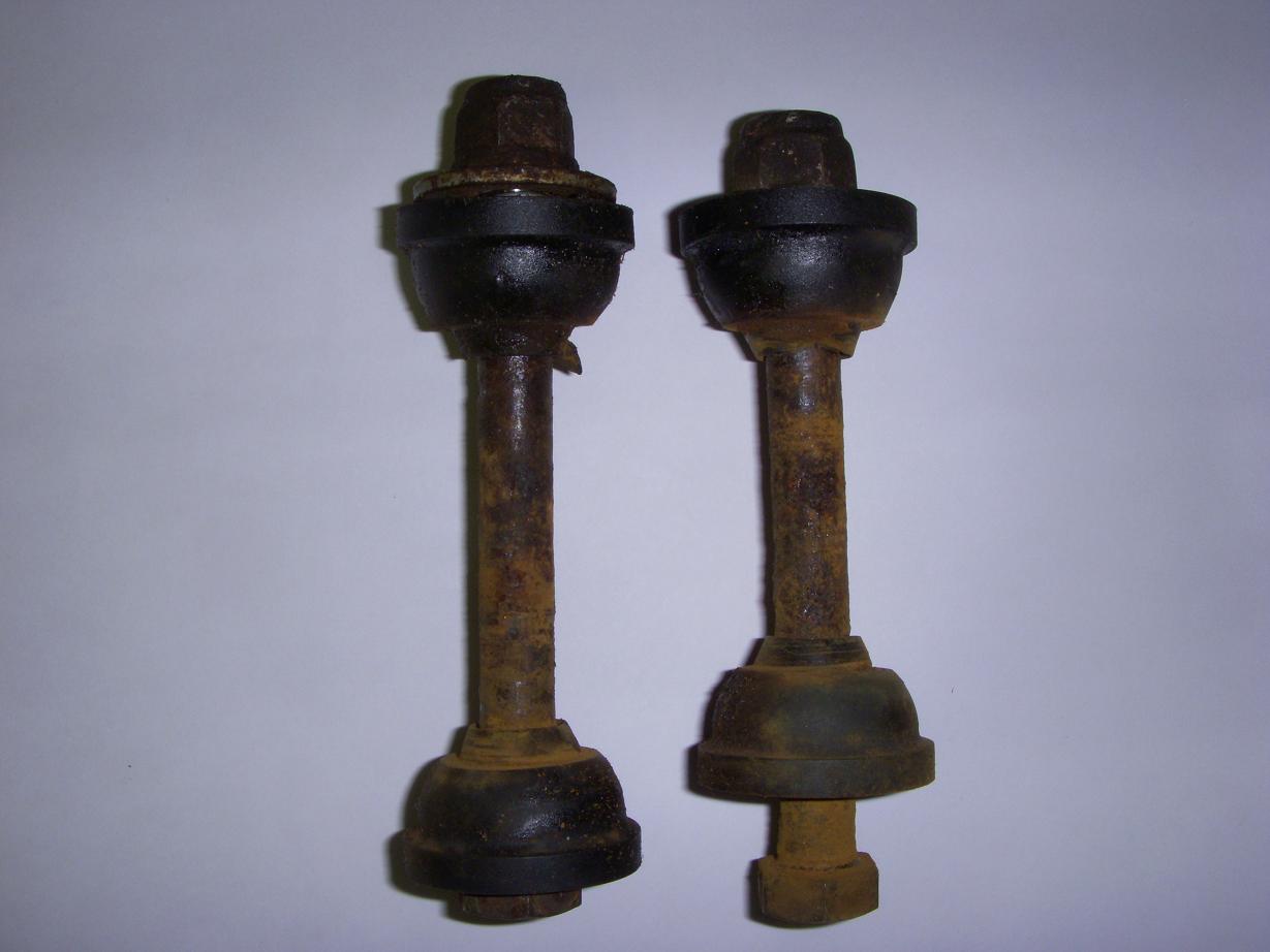

Nazdar pánové..opět klasika, při pomalé jízdě kovové zvuky ze zadu. Díky diskuzím je volba jasná..stabilizační tyčky. Třeba v auto-kelly jsem přesně podle typu vyhledal a ještě, že jsem nekoupil. Vyobrazené v katalogu jsou všechny do rádiusu..já ze svého vytáhl toto.viz foto. Máte někdo nějakou zkušenost a třeba ve svém fokusu namontované tyčky stabilizátoru zadní nápravy do pravého úhlu?..Já na svém střepu nic podobného vzadu nenašel.

..takže po usilovném googlení si odpovím sám. Některé FoFo mají na zadní nápravě třeba toto: http://www.autokelly.cz/#PATH=3761801;1 ... ST=0|LNG=0|
..můj střep má tyčky tohoto tvaru(viz.foto nahoře) a nové by měli mít ještě gumový váleček, který se vloží mezi stabilizátor a nápravu. Po té se to stáhne šroubem s matkou, nahoře 15, dole 16. Tak jsem zvědav, jestli to dopadne. Nevím, jak budu v garáži páčit ten stabilizátor. Pokud se dlouho neozvu..jsem kaput :D

..tak zadní stabilizátory vyměněny..bouchá to stejně :( ..objednal jsem přední tyčky..uvidíme..pak někdy zkusím přitáhnout ručku při tom bouchání..tím se prý eliminují destičky..a pak se půjdu picnout :D

..provedena výměna předních kostí stabilizátoru..neni to žádná švanda..15 klíč tisíce hran tak, tak vydržel. Naštěstí nové tyčky už mají matku 17. Veliké pozitivum je konec vrzání. Zůstal kovový zvuk v zadní části, který zmizel po lehkém přitažení ruční brzdy. Toho jsem se po výměně kotoučů a destiček nechtěl dočkat. Jdu hledat možnosti odstranění..určitě se to tady někde řešilo.

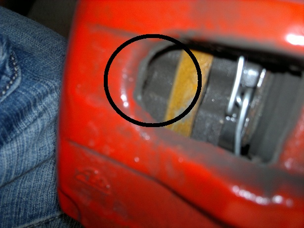

..on snad ten Foki asi umřel. Má to ale i výhodu, že se člověk dopracuje výsledku..ale trvá to déle. Po výměně tyček stabilizátoru drtivá většina zvuků ustala. Ale zezadu pořád něco. Po přitažení ručky klid. Až když jsem natíral zrezlé nové kotouče, přišel jsem nato. Označená destička má asi 1mm vůli v uložení ve třmenu. Prstem ji zatlačím a ona cvakne kovovým zvukem. Jsou dvě možnosti. Bud jsem koupil šmejd anebo je vykotlanej třmen.

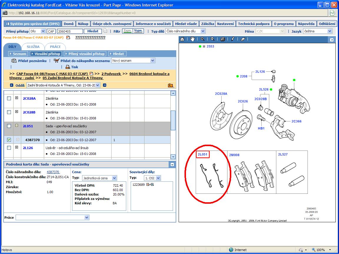

edit: Co to je za destičky? Pružiny v červeným označení tam máš?

to luky:pružiny mám, skládal jsem to přesně podle rozebírání. jediné, co mi je divné, že vnitřní deska má na sobě 3 plíšky, které se zasunují do pístku a zároven je tam jednoduchá pružina. Takže vnitřní deska je jištěna 2x a vnější je úplně volná. Pamatuji si, že to jsou Feroda..kupoval je odborník a já pouze montoval. Pokud jste někdo měnil zadní desky..vzpoměnte si, jak vypadaly desky jiného výrobce. Auto má 130 000km a pochybuji, že těleso brzdiče je už tak vymlácené. Myslím, že deska má moc úzkej profil v drážce, ve které se hýbe. Tam musí být vůle...ale tak nějako rozumně..aby to neklepalo. Uvažoval jsem o nějakém vyfutrování..ale nic mně nenapadá. Zítra jedu Vsetín, Ostrava..uvidím..jak to bude nepříjemné.

Originál desky na zadek mají mít dvě desky s pružinou na hřbetu a dvě bez jakýkoliv pružiny. Ty s tou pružinou na hřbetu jdou k pístku. Žádný další pružiny na deskách nejsou. Pružiny do pístku mají přední destičky a dvě taky nemají jakoukoliv pružinu.

to lucky:omlouvám se..asi se mi to plete. Už jsem to dělal dávno. Tak potom vše souhlasí. Možná jsem dostal nějakou chybnou desku..po sundání zadního kola ji můžu prstem pohnout směrem vpravo nebo vlevo..asi 1mm. A to je ten zvuk..Tak už na to kašlem..za vše dík
